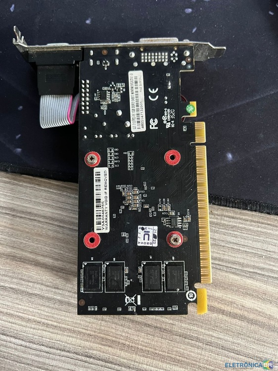

  18. estou com uma gt 710 pcie que nao funciona, ja esta em algo pessoal, alguem tem o esquema dela? algo que possa me ajudar a resolver o problema.

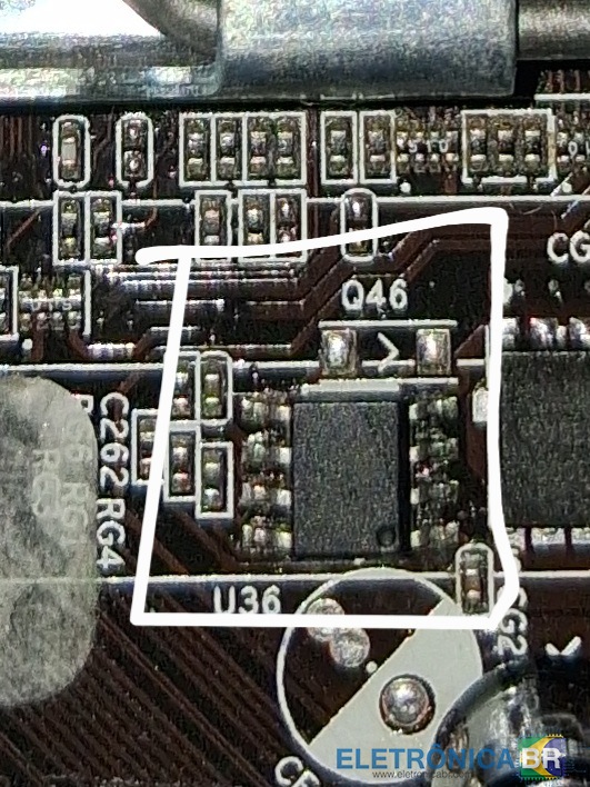

  20. estou com esta placa que liga mas não apresenta vídeo, percebi que os 1,5v da memoria ram não esta presente no pino 51 e também um curto na linha dos 3,3v. ao substituir o componente U36 apresentou 1,60v ni pino 51 da ram mas o curto dos 3,3v continuou e também sem vídeo.

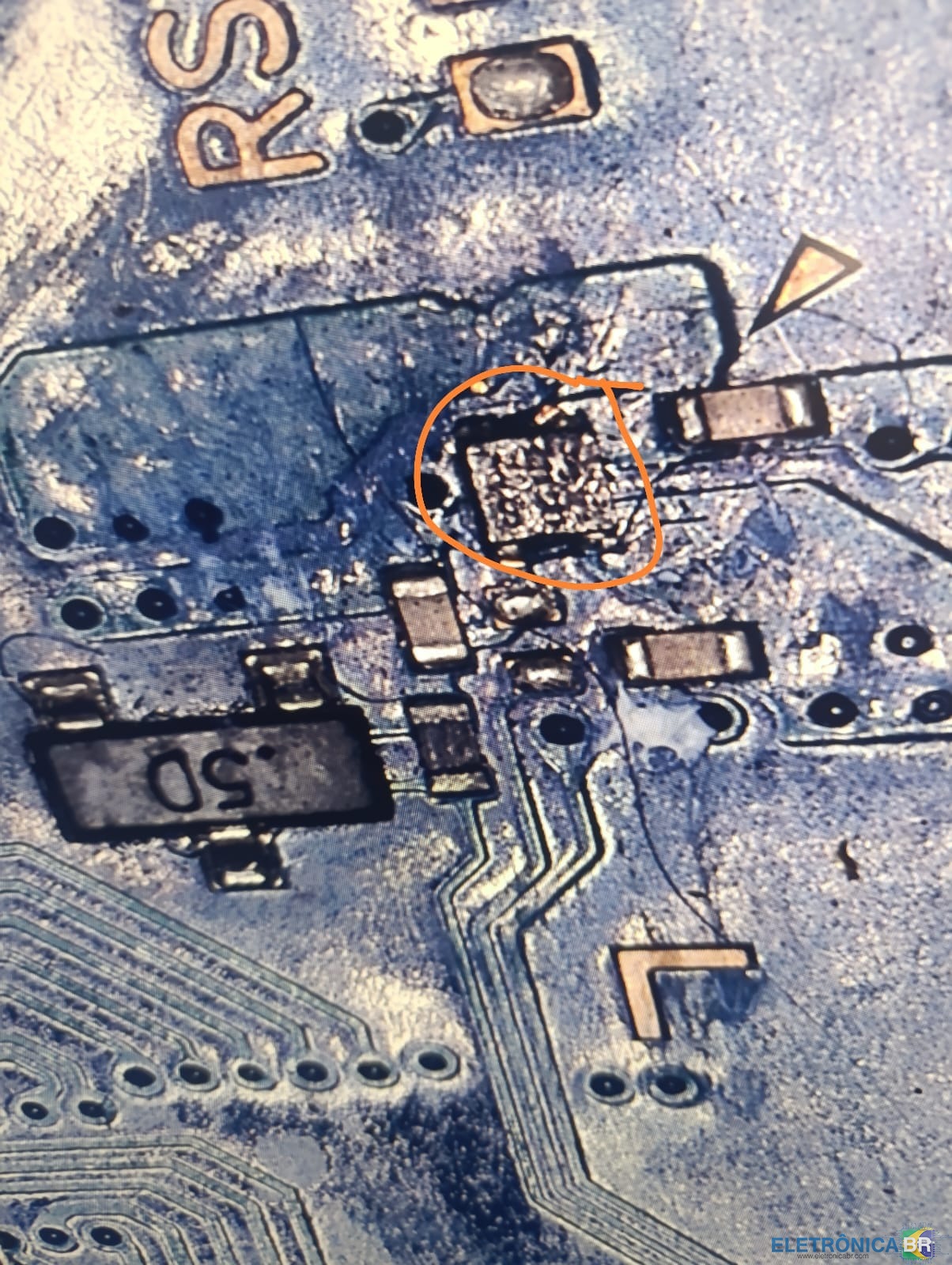

  21. Descrição do problema: Ao ligar o notebook, o LED verde acende por alguns segundos. Quando aperto o botão de ligar, o LED muda para azul, porém o equipamento não apresenta vídeo. Análise técnica: Verifiquei os sinais na placa e percebi que no pino VCC da BIOS há apenas 0,670 microvolts, quando o esperado seria 3V. Esse valor de 3V deveria chegar até um componente SMD identificado como "RO Te", mas ele não está conduzindo a tensão corretamente. Pesquisei sobre esse componente na internet, mas não encontrei nenhuma informação sobre sua função ou especificações. Dúvida principal: Gostaria de saber o que é esse componente "RO Te" e se ele pode estar relacionado à ausência de vídeo no equipamento.
