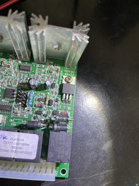

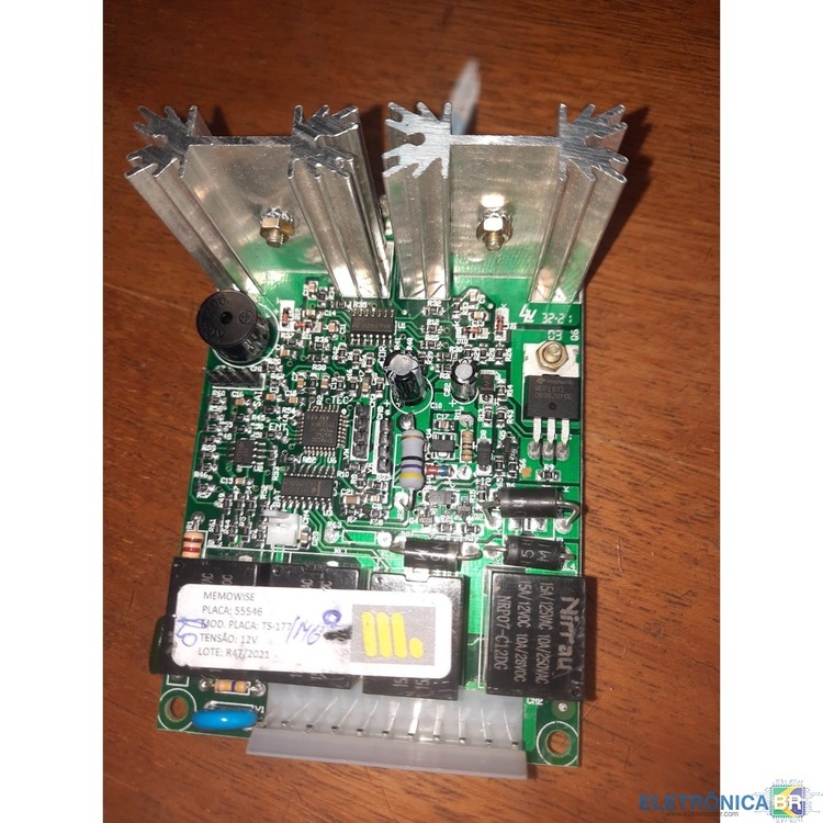

  7. Oi, preciso de ajuda para encontrar o esquema e para reparo do nobreak citado acima, Modelo da placa é TS-177 rev: 06 ou TS 17712u14n0 Nobreak ao apertar no botão Power ele liga e desliga em 1 segundo, ao segura o botão Power pressionado ele liga bate rele gira cooler e mesmo pressionado ele desliga. trocado a bateria so para testar. @joao lima RVOpa meu amigo, tópico criado

  15. Oi, preciso de ajuda para encontrar o esquema e para reparo do nobreak citado acima, Modelo da placa é TS-177 rev: 06 ou TS 17712u14n0 Nobreak ao apertar no botão Power ele liga e desliga em 1 segundo, ao segura o botão Power pressionado ele liga bate rele gira cooler e mesmo pressionado ele desliga. trocado a bateria so para testar.
