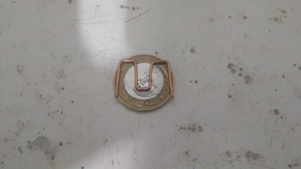

Como reparar trilhas e pads de placas.
Antes de ter um microscópio, e de conhecer essa técnica que quem me apresentou dias atrás foi o @edsonninja a melhor maneira que eu conhecia para reparar pads e trilhas em placas, era remover as trilhas e ou pads de uma outra placa doadora usando objeto afiado e então inserir esta trilha e ou pad na placa a ser consertada utilizando algum tipo de cola instantânea, e nos casos onde a soldagem de novo componente sobre o reparo era feita com o ferro de solda obtive sucesso muitas vezes desta forma no passado.
Tenho visto por aí vários vídeos mostrando a técnica do fio enroladinho pra fazer o pad, usando mascara de solda UV para fixar e dar acabamento, e embora não me tenha aparecido uma placa que necessitasse deste tipo de reparo nos últimos tempos, afim de praticar e estar pronto para eventualmente executar quando necessário for, eu repliquei está técnica com sucesso, acredito que funcionaria muito bem pra uso prático.
Confesso que achei difícil e demorado, mas como qualquer coisa que se pratique com afinco, é algo que se pode aperfeiçoar tanto em qualidade quanto em velocidade, esta é uma técnica que traz sim um bom resultado, os que obtive podem ser vistos nas figuras 1 a 4 abaixo. ;D
Figuras 1 e 2.
Figuras 3 e 4.
Mostrando os resultados obtidos acima o Ninja sugeriu tentar essa outra técnica abaixo e pediu pra depois contar a ele os resultados e embora já o tenha feito estou compartilhando com vocês pois achei fantástica e muito mais fácil de executar do que esta do fio enroladinho.
Figura 5
Para obter essas trilhas e pads redondos que podem ser visto na imagem acima, não tem mistério nenhum, para fazer este enorme no lado esquerdo da foto (que mede 3.5mm por 3.5mm aproximadamente) foi necessário utilizar um maçarico médio, mas para fazer o bem pequeno mais no centro da imagem tudo que se precisa é de um isqueiro comum, a esfera de solda que foi utilizada para comparação de tamanhos é uma 0.5.
Basta pegar um fio de cobre fino e colocar a ponta dele na chama do isqueiro durante algum pouco tempo pra que se forme uma bolinha de cobre na ponta do fio, feita a bolinha de cobre na ponta do fio, macetas com um martelo contra algo duro, e pronto... Tens um pad redondinho na ponta de uma trilha achatada.
Dependendo da quantidade de curvas necessárias na trilha pra ligar o novo pad ao local de origem pode ser interessante posicionar a bolinha de cobre sobre o local correto onde o novo pad vai ficar na placa, e moldar o fio no formato adequado do contorno da antiga trilha pra só então prensar ou macetar a trilha já no formato certo.
Estes da Figura 5 acima, e da Figura 6 abaixo foram feitos sem qualquer critério, apenas para ilustrar a técnica utilizando diversas bitolas de fio, por isso não me preocupei de fazer qualquer tipo de acabamento.
Figura 6
As primeiras vezes que tentei executar está técnica eu obtive alguns problemas, e o problema era a qualidade dos fios supostamente de cobre que eu estava utilizando, ao aplicar calor a bolinha se formava na ponta do fio mas ao prensar ou macetar ela esfarelava totalmente, então deixo aqui algumas sugestões de fios de cobre que encontrei com boa qualidade para a execução deste tipo de trabalho:

Nosso shunt será então um pedaço de fio de cobre rígido (maciço) de 7,5cm de comprimento, com espessura de 1,2mm, dobrado em forma de "M", para que caiba no lugar a ele designado na placa, com uns 3 a 4mm estanhados nas extremidades, simples assim, aqui eu retirei o fio do indutor de 5V da saída de uma sucata de fonte ATX (fica a dica). A resistência estimada para um fio de cobre de tais características é de aproximadamente 0.0015 Ohms, os multímetros convencionais não medem com a precisão necessária, então acredite na matemática, é pra isso que ela foi inventada (resolver problemas uhaeuheauhuh).Ainda assim eu deixei um mecanismo de compensação.
Na imagem abaixo da pra observar nosso shunt desenhado em laranja.

Abaixo deixo algumas fotos do shunt que foi solicitada pelo colega @jackfider e já deixo mais algumas que havia tirado durante a montagem.

O cobre é empregado amplamente em duas aplicações na nossa área, para as quais é tido como um dos melhores senão o melhor material devido a questão do custo benefício, são elas:
     1) - Condução elétrica.
     2) - Condução térmica.
Sempre que seus olhos se depararem com cobre, o seu cérebro deve lembrar destas duas características dele imediatamente, é  um ótimo condutor elétrico, e é ótimo condutor térmico.
Pensem nas fotos abaixo, você colocaria seu dedo na chapa com pasta térmica ou com o thermal pad?
Imagino que em ambas as possibilidades, queimadura, ou choque elétrico, você escolheu colocar o dedo no thermal pad instintivamente.
Quando optas pela segurança do seu dedo o thermal pad é a escolha adequada, a queimadura seria menor, e o risco de choque elétrico menor, então essa bosta é um bom isolante não um bom condutor, não conduz bem nem calor nem energia elétrica...
Esses thermal pads de silicone conseguem dissipar algum calor? Sim, no entanto eles dissipam bem menos calor do que uma chapa de cobre com pasta térmica!
Por que o cara que projetou o note optou por colocar cobre no dissipador da primeira foto? Porque ele precisa dissipar vastas quantidades de calor!
Então, de que maneira um thermal pad ajudaria? Nenhuma, isso mesmo!
Se precisas dissipar enormes quantidades de calor usas cobre, ou alumínio, ou qualquer outro bom condutor térmico, aí olhando pra foto abaixo, dentro do circulo vermelho, fica evidente o erro né?
Parem de enfiar thermal pad em tudo que é lugar querendo melhorar as coisas, substituam os thermal pads quando for necessário, e somente se não estiver ocorrendo sobreaquecimento no chip, se estiver sobreaquecendo, a melhor solução é substituir por chapa de cobre com pasta térmica, ou com algum adesivo térmico, que consiga efetivamente dissipar boas quantidades de calor.
Pra que os thermal pads servem bem e por que eles são usados por todos os fabricantes?
Thermal pads conseguem dissipar algum calor, e além disso eles tem propriedades mecânicas interessantes, uai... Como assim???
É fato que notebooks caem no chão das mais variadas alturas por acidentes, raiva de um game, quando a namorada do cara descobriu que estava sendo traída e atirou o note no cara, etc...
Agora imaginem junto comigo, uma taça de cristal caindo de uma altura de 2 M diretamente no chão, acredito que vocês visualizaram uma porrada de cacos de"vidro" voando pra tudo que é lado.
Agora imaginem essa mesma taça de cristal caindo num colchão, pode até ser que chegue a quebrar mas a probabilidade é bem menor né?
Beleza, lembrem lá do tempo da escola quando o professor de física falou que todos os materiais quando esquentados se dilatam, se não lembrou use o google, ou podes dar uma olhada nesse tópico onde descrevi o básico da coisa:  Diagnóstico usando calor.
Quando o chipset funciona ele aquece, aquecido ele dilata, ele está ali forçado contra um dissipador de cobre bem parafusado nas quatro extremidades, essa dilatação embora seja imperceptível a olho nu vai criar mais pressão entre o conjunto chipset+dissipador, pra cima ele não tem como expandir então a dilatação acaba pressionando as esferas contra a placa, se a placa conseguir absorver essa dilatação tudo certo, e se não conseguir o que acontece? Fissura nas esferas? abalroamento da placa, etc...
O Thermal pad entre o dissipador de calor e o chipset é flexível e consegue absorver essa dilatação, e além disso ajuda a remover algum calor daquele chipset, e é normalmente usado apenas em chips que não esquentam ou pelo menos não deveriam esquentar absurdamente.
Se uma placa de note cai no chão com o dissipador virado pra baixo, e ele está diretamente conectado ao chipset, a chance de ocorrer uma trinca no núcleo do chipset é bem maior do que se houver um thermal pad entre eles.
Já devem ter reparado que alguns dissipadores de calor tem molas nos parafusos, por quê? As molas ajudam a manter pressão uniforme do dissipador sobre o núcleo do chipset e se comprimem e continuam a exercer pressão quando ocorre a dilatação dos materiais, não ajudam muito se o notebook cair, mas ajudam a evitar mal contato nas esferas dos chips BGA, fazendo basicamente o que o thermal pad faz para chips que não precisam dissipar calor abundantemente, podem puxar pela memória ai, em 99% dos casos quando os parafusos do dissipador tem molas a base que faz contato com o chip é de cobre.
Então meu caro, se você viu molas e viu cobre, tenha certeza absoluta que naquele local você não deve em hipótese nenhuma colocar um thermal pad.
Agora me digam, qual foi o resultado de colocar um thermal pad em cima do DIE de um chipset gráfico dedicado da Nvidea?... Isso mesmo, chipset gráfico morto.
