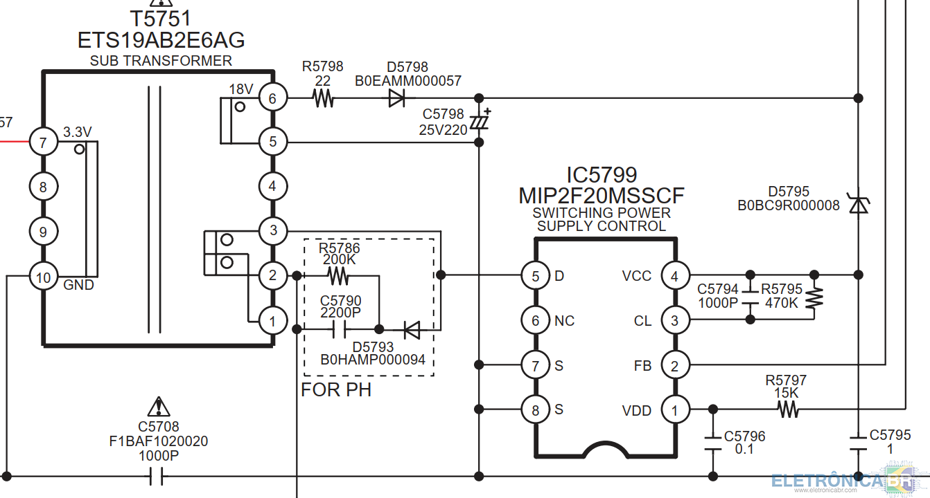

Minisystem panasonic sa-akx12 não liga
Aqui no esquema aparece 18V. @antonio benedito de queiro Você tem osciloscópio para ver a tensão no C5798? Mede a tensão na base de QR5810.
antonio benedito de queiro respondeu o tópico de antonio benedito de queiro em Áudio, Multimídia e GadgetsA Murson amigo como não etá visivel no esquema mim confirme parece que na linha do c5798 tem que ter 19v ?
antonio benedito de queiro respondeu o tópico de antonio benedito de queiro em Áudio, Multimídia e GadgetsNo IC5799 coloquei (-) da ponteira no pino 4 e o (+) da ponteira do teste no pino 8 chega ate 9.48v e oscila rápido até 0v e volta ao valor 9.48v.
