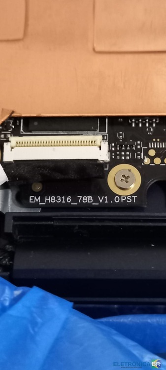

Bios testada e funcionando 100%
Fica a dica para os nobres colegas que pegarem esse modelo onde não funciona (USB, TECLADO E TOUCHPAD), defeito no cabo flat da tela que alimenta a webcam (geralmente fecha curto próximo a WEBCAM, só olhar que vai ver o flat derretido fechando curto. Fazer o reparo do flat ou trocar e defeito resolvido. Espero ter contribuído com os nobres colegas.
  • Joinha 3
  • Legal 2
eed
Para mim deu certo também, não estava dando vídeo, depois de gravado primeiro vídeo demorou um pouquinho para subir mais depois foi perfeitamente, lembrando que essa maquina para ligar tem que ter bateria e acima de 3,7V , se não... ela ascende quando coloca na tomada se desliga e não liga no botão power.

Bios funcionando... cliente trouxe o notebook onde ele colocou senha na bios e não lembrava, tentei varias coisas pra remover a senha mas sem sucesso, e o pior que não tinha etiqueta de identificação que fica em baixo do notebook com modelo, baixei essa Bios pq o modelo da placa mãe batia certinho... e funcionou que é uma beleza

Boa tarde, amigos estou com problemas com um positivo motion q464b, pressiono o botão liga/desliga o led de power esta verde normal, bateria com voltagem normal mas o mesmo não liga!!! desliguei todos os componentes da placa deixando somente a bateria, o led permanece acesso, repeti isso sem a bateria e sim com o carregador e a mesma coisa. liguei o teclado (o mesmo só com teclado) e nada desabilitei o vídeo onborad e liguei a um  monitor com WhatsAppImage2023-05-17at10_07_18.thumb.jpeg.8d838b4f50fd08a4aff60a93fd123df7.jpegum cabo WhatsAppImage2023-05-17at10_07.18(1).thumb.jpeg.27d2a5d1d07f93f9a60270ef54a89266.jpegmini hdmi e nada.WhatsAppImage2023-05-17at10_07_19.thumb.jpeg.39bf88fe500d7a7a0b6a2d4afc5c57e9.jpeg alguém pode me ajudar.

Muito obrigado amigo, estava com um notebook sem funcionar USBS, teclado e touchpad, regravei com 2 bios e somente a sua funcionou, agradeço.
