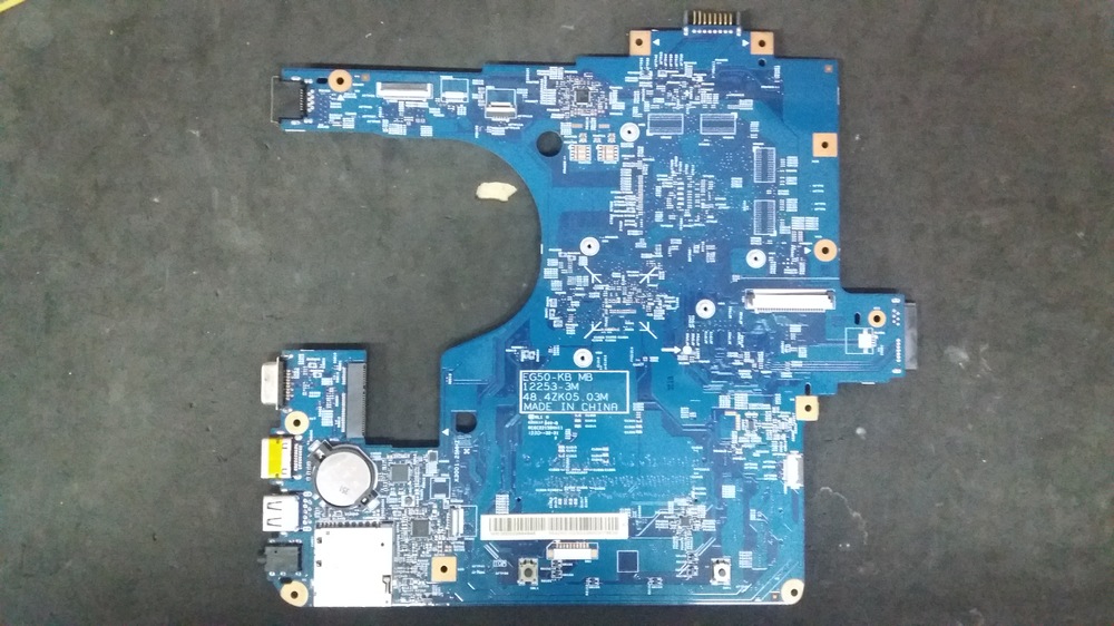

Bom dia.
Bom, esse equipamento ocorre o seguinte, não reconhece as USB's para uma nova instalação do SO, nenhum dispositivo (pen drive) conectado na USB ele reconhece. Sistema não está inicializando, então não consigo testar nada (teclado/mouse) dentro do sistema.
Também não está inicializando via cd, tentei o cd do ubunto e o HBCD, nenhum inicializou, ambos deram erro no inicio da leitura.
Equipamento está ligando, consigo entrar na bios pelo teclado dela, o HD reconhece na bios, coloquei um hd com sistema instalado, o mesmo não consegue bootar.
Bios já regravada e continua mesmo defeito.
Aferi a tensão da usb e esta chegando 5v nela.
Aguardo sugestões.

Postado (editado)
olá o pen driver acha na bios? se sim verifica as opções da bios o security esta habilitado ou algumas bios tem a opção de boot pelo usb desabilitado
Editado: por NandoZimba
@NandoZimba não reconhece a pen drive na lista de boot,
@eletrosr o hd reconhece, porém não inicializa o boot, nem por uefi nem por legacy, não é esse o problema, já testado exaustivamente. Esse hd é usado pra teste, e funciona tranquilo.
Todas opções possíveis de configuração da bios já alteradas e testadas, mas nenhuma vinga. Normalmente ao entrar na bios já com a pen drive conectada, ela aparece na sequencia de boot, coloca-se ela na frente do hd e vai tranquilo, porém essa não reconhece.
