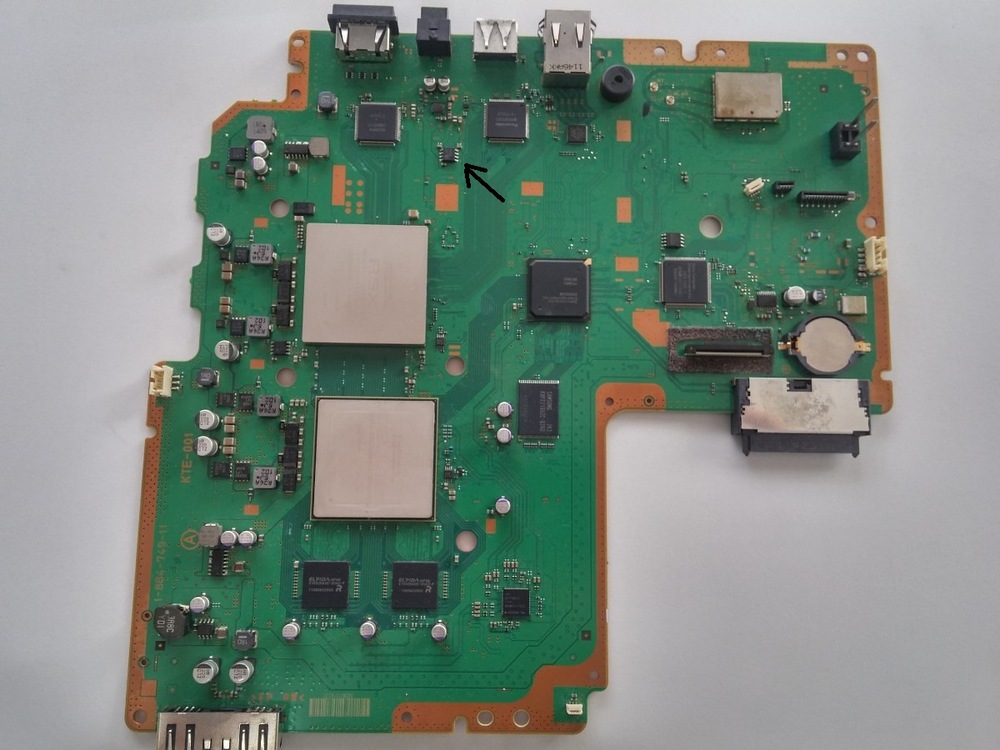

Boa tarde, estou com um console aqui na bancada que não gera vídeo de jeito nenhum pela HDMI, porém no AV(RCA) funciona normalemente. Já troquei CI no HDMI, verifiquei conector e componentes próximos, porém sem esquema elétrico não consigo ir adiante. Gostaria de saber se alguém tem alguma dica ou solução pra esse defeito.
OBS: já peguei casos semelhantes com o mesmo defeito porém a troca do CI resolvia. Na TV ele ativa o HDMI quando selecionado (no caso das TV smart, habilita a opção do "canal" HDMI que esta conectado o cabo, que no caso, a porta do PS3 habilita a corrente anunciando o funcionamento do HDMI porém, não gera video)

Boa tarde Galera, voltando pra repassar a situação, o cliente não quis esperar e levou embora, porém chegou outro com o mesmo defeito e fiz a troca do regulador de tensão e voltou a funcionar, porém esse componente é muito difícil de achar, então demorou um ponto, mas ficou 100%, muito obrigado.

Qual regulador que trocou? Aquele da imagem do Willian?

  Em 23/03/2019 às 21:07, Renan Pinter disse:
opa o regulador que voce trocou foi o 027-348A? estou com o mesmo defeito em um ps3 e nao encontro o componente para comprar.
Expandir
Amigo, é realmente difícil, somente consegui de outra placa sucata, pra comprar ou até mesmo semelhante, não achei.
Expandir
Verifica as bobinas. 90% dos casos de problemas no hdmi nos ps3. Aqui são as bobinas. Mede 1 por 1. Se de mais de 1 ohms. Troca que irá resolver. Elas ficam entre o ci hdmi e o conector de hdmi.
Está marcado em verde. Dependendo da placa. Podem ser 4 bobinas de 2 terminais.
