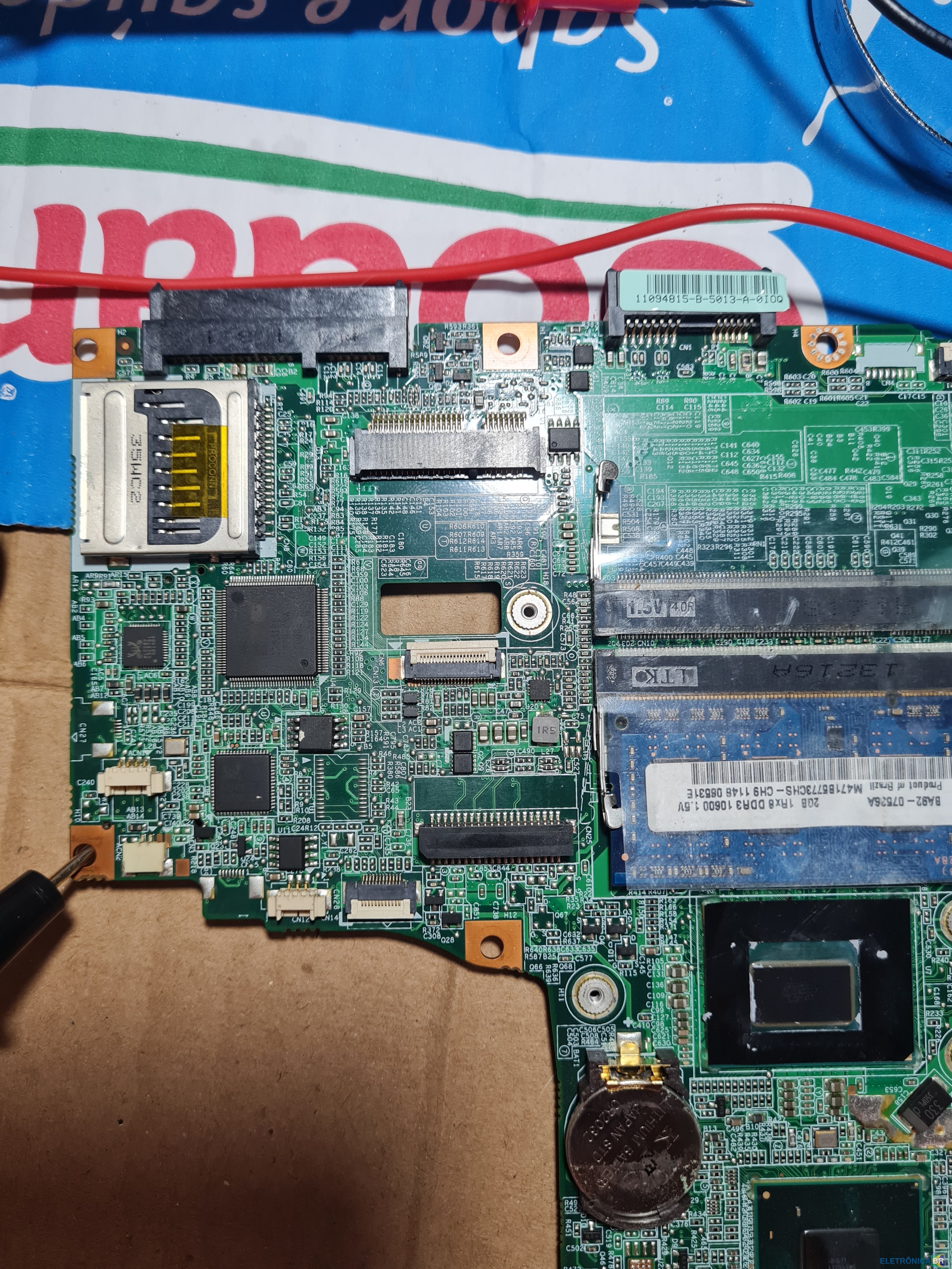

CCE Ultrathin 71R-NH4CU6-T810 liga e não dá vídeo. Apresenta todas as tensões, primárias, processador, pch, memoria, etc. Liga por uns 15 segundos e desliga. Na fonte assimétrica ela dá consumo como se fosse funcionar, gira o cooler por uns 7 segundos e desliga, começa em 0,90 e dps vai pra 1,22A e fica por aí até desligar, após uns 15 segundos. Já regravei bios. Já testei com a tela do note e em monitor externo e o teclado usb tb não acende nenhum led. É caso de solda bga do processador ou chipset ou há algo mais q se possa fazer?

vc já removeu o U19?

@LEONTEC Nao consegui pq esse esquema a serigrafia é diferente da placa. Mas, ela tem todas as tensões presentes, incluindo a do v-core, então acredito q se estiver parando a sequência de start seria dps disso...

@Motta Álvaro checa a sequencia da pag. 3 do esquema e post até onde a placa está indo com a sequencia.

  Em 02/10/2021 às 14:35, LEONTEC disse:
@Motta Álvaro para desencargo passe as tensões de  VS do U19 e U18 nos capacitores.
Expandir
Nao tem esses CIs nessa placa.
  Em 02/10/2021 às 13:01, LEONTEC disse:
@Motta Álvaro se tem vcore descarta o U19 não e ele! U19 e transferidor a função dele e somente essa...
No pino 22 do IO  tem PLT_RST#? O IO é o mesmo do esquema?
Expandir
Tenho 3,25v de plataform reset

  Em 02/10/2021 às 10:59, Motta Álvaro disse:
Mesmo as tensões da sequencia de start após o U19, como a do v-core surgindo, vc acha q precisa trocar este componente? Sou leigo em aprendizado com cursos online, desculpe a pergunta rs
Expandir
não perca tempo, remova o U19 e faça o jumper.............

  Em 02/10/2021 às 15:23, Motta Álvaro disse:
Nessa placa ta difetente o esquema e nao tem u19 nem u18 @home service
Expandir
check o U2..........
