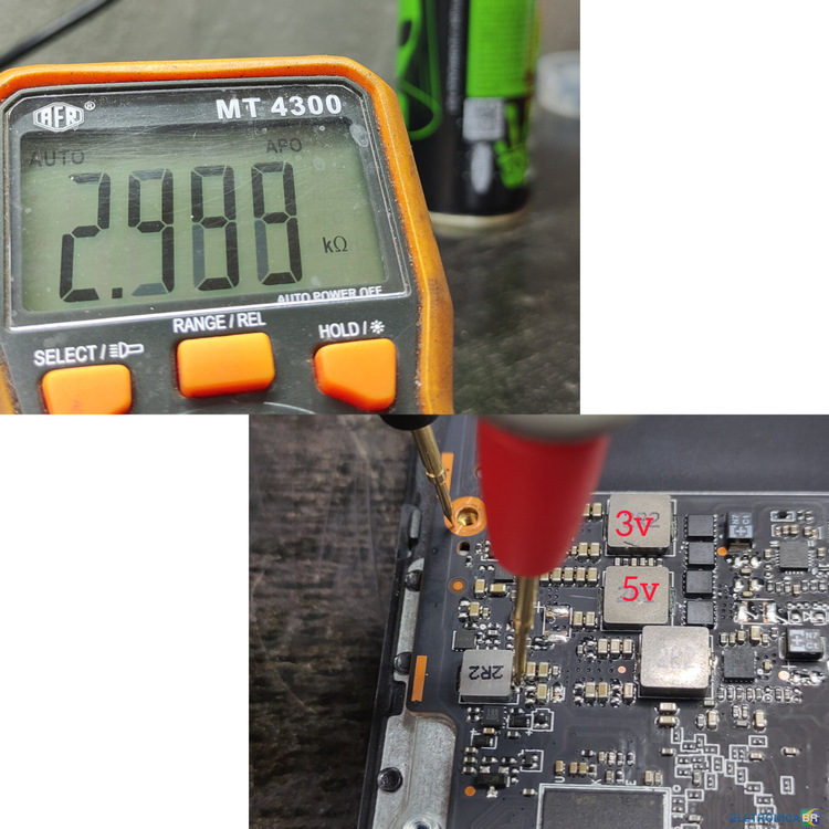

Olá, estou com esse notebook Compaq que não liga! conecta o carregador o led vermelho (de status carregando) acende, porém nem ligando pelo teclado (Power) como ligando direto no conector do teclado na placa mãe (fechando um curto nos pinos) o equipamento não liga! não dá sinal de nada!
como mostra em anexo segue as voltagens na placa! Não encontrei esquema e nem Boardview... uma coisa que achei estranho é que na Bios pino 8 está dando somente 0.11V encontrei somente os 3v e 5v nas PLs as demais bobinas encontram tudo zerado!
Bios é Winbond 25Q64JVSIQ o i/o KB3930QF...
Alguém pode me ajudar nessa placa?

Olá
Essa BIOS é de 3,3V, segundo o próprio datasheet. Algumas placas só liberam os 3,3V nos pinos 1 e 8 quando a placa-mãe é iniciada
O pino 8 é o VCC e o pino 1 é CS que é comunicação com o Super I/O
Qual é a tensão ENTRE os pino de liga e desliga? Essa informação é bastante pertinente, pois eu não sei qual é o pino que recebe o bit neste Super I/O, então, vamos esperar algum usuário conhecedor dizer qual é... desconfio que seja o ECRST que ativa o Super I/O ao cair no nível lógico baixo (0V). O teste é feito com o multímetro no referido pino em relação ao GND. Para isso, aperte o botão power. Se for este mesmo o pino, o sinal ficará em 0V.
E qual a tensão ENTRE os pinos 9 (VCC) e 11 (GND) do Super I/O? Nos ajudará a ver se o Super I/O está intacto
Veja na página 8 do datasheet do Super I/O:

os pinos do conector do teclado está com 3v
eu falo pq essa placa fechando curto entre o GND e o pino correto do power de (3v) no conector do teclado a placa liga sem o teclado...

@yatm Também não tenho o esquema desta placa, mas deixo uma sugestão... após se verificar o bom funcionamento do botão power.
Com a placa energizada faça aferição das tensões de dreno das half-bridge que conseguir encontrar. Creio que todos os mosfets que encontrar em bridge os drenos serão facilmente identificados por 4 pinos ligados entre si.
Cuidado com a ponta do multimetro ao medir estes componentes, não deixe encontar em outros componentes.

eu testei todos os mosfet e encontra-se bons, não vi nenhum em curto testado pelo multimetro...

Me permita uma sugestão.
Não me parece eficaz o modelo de teste que está realizando, ao menos para análise de uma inicialização de placa.
Será importante conferir o máximo de TENSÕES dreno e souce dos mosfets que encontrar, principalmente dos em configuração half-bridge. Estas estrutura garantem as CORRENTES indispensáveis para o 'start' da placa, e como não temos o esquema da mesma devemos partir de uma "estrutura comum", sendo assim a conferencia dos mosfets ajudará bastante.... ao menos é um início bem fundamentado e dará uma base para o segundo passo.

Em 28/03/2023 às 10:37, yatm disse:
Alguém pode me ajudar?
Bom Dia!
Esse modelo CQ27 e CQ25 são bem complicados, esse ano peguei 5 máquinas.
3 Delas com situações iguais a sua, 1 dela detectei que o chip de bios estava queimado, troquei o chip por um novo e já gravado, resolveu.
As outras duas não liava e nem apresentava nenhum sinal ao plugar a fonte, lavei as placas e passou da sinal (led referente ao botão power acende, 3 segundos desliga.
Minha conclusão no meu caso é agora regravar a bios, comprei um gravador, porém o arquivo bin ainda estou pendente.
