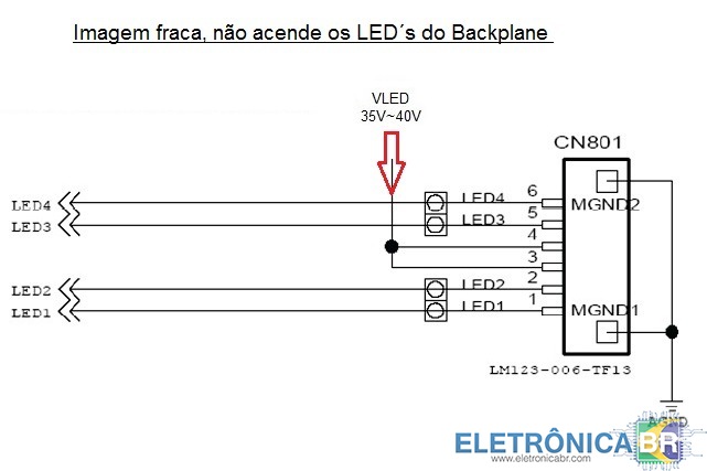

Bom dia. Estou com um monitor desse de meu uso, porém ele começou a apagar sozinho de forma intermitente, Eu tenho outro do mesmo modelo, só que de 19, com o mesmo problema. Resolvi gravando o firmware direto no chip com essas gravadores USB.
Tentei usar o mesmo arquivo para gravar no S22 só que agora ele não liga mais nada.

Firmwares de monitores são muito específicos. Mesmos modelos que usam telas diferentes telas usam arquivos diferentes, então alem do modelo do equipamento, vc deve achar um que use ao mesmo modelo de tela. Aqui no Forum dei uma procurada sem sucesso. Vamos ver ser alguem ajuda com esse arquivo. Intermitência de monitor tem muita relação com o circuito de iluminação!

Essa esse arquivo mesmo. Voltou a acender, mas com o mesmo problema. Vou seguir as instruções de outro post daqui e verificar as tensões. Volto depois.
  • Autor
A BIOS funcionou, mas ele está com o mesmo problema. Agora ele liga e fica um tempo funcionando. Depois apaga o backlight, dá umas piscadas rápidas e apaga.
Ele só volta a ligar depois de um tempo desligado.

Na minha opinião, esta me parecendo ter algum problema relacionado ao circuito Converter/Tiras de LED´s.  Sugiro monitorar a alimentação no conector CN801 para ver o comportamento dessa alimentação na hora do defeito.
Teste as tiras de LEDs para ver se alguma delas esta com problema.

Dando o feedback. Minha placa (modelo do monitor S22B300) é um pouco diferente do modelo S22A300. Podem reparar que IC601 não é o mesmo componente mostrado nos esquemas dessa placa.
A firmaware, apesar de eu não ter encontrado referência nenhuma ao meu display, funcionou corretamente.
O defeito era aparentemente Q802 (AP9997GH), o que troquei e está funcionando normalmente por enquanto.20230511_105948.thumb.jpg.838985b1e4821aa54ef06a0cb7fdf118.jpg
