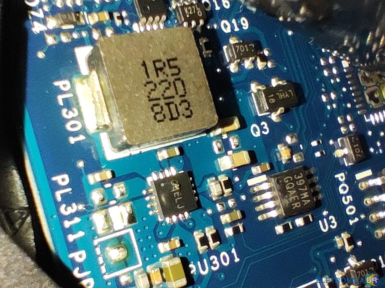

 Recebi na Bancada um Dell inspiron 3511 / placa gdm50 LA-L241P r1.0  para reparo na carcaça fiz o reparo depois do reparo nao ligou mas ..vie vários tópicos com os mesmo problemas ..preciso da ajuda para solução desse problema

fale mais sobre o que aconteceu quando abriu a maquina removeu logo a bateria? tem algum conhecimento de eletrônica? consegue ver se chega alguma tensão na placa? precisa verificar se os 19v chega na placa depois verificar se tem as tensões primarias de 3v e 5v isso e o inicio
Seguindo o que o Marcio falou ai acima, vc tem que rever cada momento que abriu a máquina, um detalhe ok, se vc retirou o cabo LVDS antes de tirar a bateria, vc pode ter aberto o fusível de proteção fazendo que não ligue mesmo ou não de imagem na máquina ok, espero que tenha dado esta sorte, pois se não for, pode ter danificado a tela ou aberto seu fusível ou até a linha do processador.

Pronto caros amigo hoje baixei o BoardViewer da placa notei que placa não apresenta a tenção de 3vts so a de 5vts e na bateria nao apresenta tenção nem chega tensão
no setor da bios
eu não tenho o esquema da sua placa para acompanhar mas verifica na bobina dessa tensão de 3vts a resistência dela em relação ao terra no botão de Power chega alguma tensão?

@Marcio Moreira Boa Noite Caro amigo ainda com dor de cabeça com essa placa nao chega tensao no setor da bio que seria de 3 vts so chega as tensoes de 19 e 5 vts na placa
Quais as tensão você tem nos pinos 7, 8 e 9 do PU301?
Editado: por alexandrerazr
20 minutos atrás, alexandrerazr disse:
Verifica também se tem algum curto na PL301, faça esse teste com o cabo flat conectado e sem o cabo flat para verificar se tem alguma relação entre eles.
4 horas atrás, Febs Informática disse:
@alexandrerazr O pu301 apresent as tençoes so de 19vts os pinos que era pra apresentar 3 vts estao sem tençao
Amigo, se você puder colocar as tensões dos pinos que pedimos, facilita a analise, porque o pino 8 do pu301  recebe o mesmo sinal que o pino 11 do PU501, e como tem tensão de 5v, é para ter esse sinal, se não o 5v não funcionaria também.
1 minuto atrás, alexandrerazr disse:
O colega deve estar atucanado na bancada! Deixa ver se entendi, vc não tem 5v e 19v correto? Não tem 3v, seguindo o que o Alexandre postou ai querido, veja logo também se tens terminal 7 ( PG ) se vendo isso não tiver nenhum curto nos terminais, indico trocar o PU301

Recebi hoje o notebook de um cliente que foi fazer um "reparo (meteu cola super bonder)" na dobraciça por conta própria no seu Dell Inspiron 3511, ele tirou o cabo LVDS sem remover o cabo da bateria primeiro. O Sintoma do notebook é: MORTO, sem led de indicação de carregador no DC Jack, botão de Power não responde.
Em inspeção rápida visual encontrei o componente PU301 carbonizado, usando os Boardviews que estão na internet todos mostram como CI SMD SY8286BRAC, o problema é que esse código é de CI SMD com 5 terminais em cada lado e o desse modelo aqui é de 4 terminais de cada do Ci SMD. Alguém poderia me passar o modelo certinho?
Esse é 4 terminais cada lado SY8386BRHC_QFN16  o mesmo no esquema eletrico da placa.
