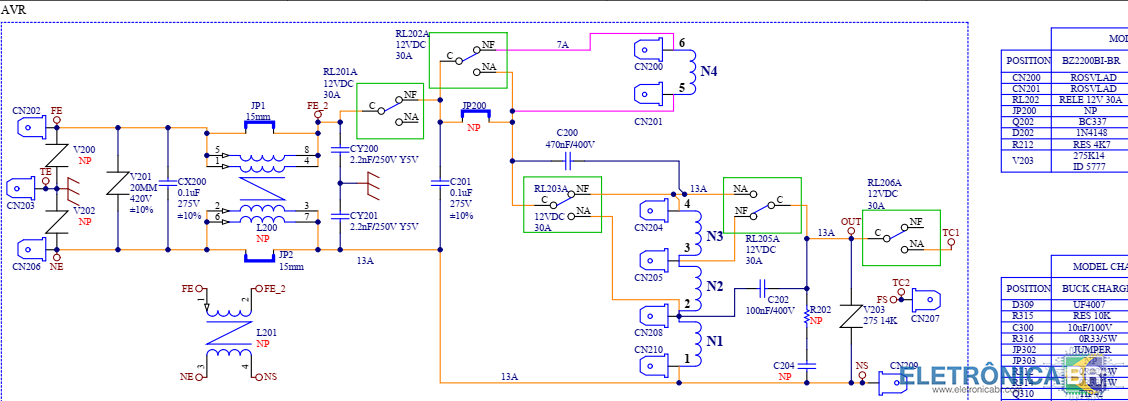

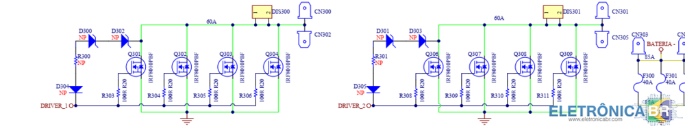

Boa tarde desculpem mais uma vez aqui pedindo ajuda estou com esse nobreak APC Back Up 2200 BR placa RV12A ID 88150 me deixando louco tendo pesadelo, estava com os transistores do inversor queimados apenas de um lado troquei todos medi os resistores proximos a eles e alguns outros componentes tudo ok liguei ele faz os 3 bipes mas não atraca o relê e não liga a ventoinha, já troqueis os relês, os LM 324, o Micro, já medi os outros transistores e varios outros componentes e nada já estou perdido kkk.
7 horas atrás, joao lima RV disse:
Verifique tambem a conexão dos fios dos braços com o trafo
Obrigado pelas imagens do esquema vai ajudar pois não tenho esse esquema tinha conseguido aqui mas formataram meu note aqui da empresa e perdi o esquema, mas então eu olhei as conexoes que vem do trafo inclusive testei outro trafo e nada depois que troquei o 7812 ele passou a dar 3 bipes quando liga na tomada mas ainda inoperante já testei com baterias novas e mesma coisa, nos dois fios que vem do trafo para o carregador está com apenas 1,5v  ja estou quase desisitindo.
estes trafos com fio de alumínio são traiçoeiros , medindo com o ohmímetro ele dão continuidade , quando passa uma corrente eles abrem.
Retire os fios dos braços , por questão de segurança e ligue na rede , coloque uma carga  do pino central do RL206 para neutro , eu uso uma lampada incandescente ou halógena , meça a  a tensão nos enrolamentos. Para os enrolamentos dos braços uso uma lampada de farol de carro
