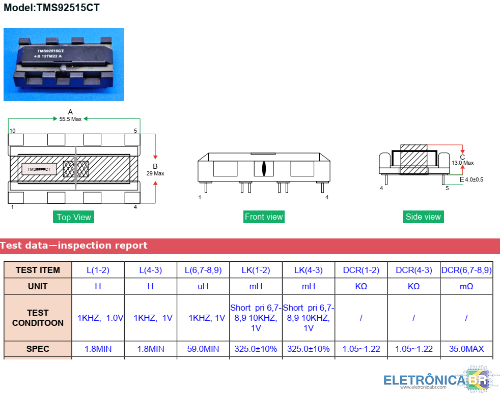

Essa tela eh com 4 (quatro) lampadas e se uma delas estiver ruim, causa esse sintoma !  Outro causador eh o trafo das lampadas, que se tiver um dos enrolamentos do secundario aberto tambem causa o mesmo sintoma.
Remova o trafo da placa e meça os secundarios com o ohmimetro que deve dar algo em torno de 1K/1K2 identicos em ambos enrolamentos.
Se tudo estiver em ordem troque TODOS os capacitores eletroliticos das fontes de +5V e +15V

Não eh LED e sim 4 Lampadas.  Tera que identificar qual lampadas esta ruim e ai colocar um capacitor entre 100pF e 180pF -2KV no lugar da lampada ruim.
Tente ir pendurando uma lampada boa no lugar de cada lampada uma a uma. Caso não tenha uma lampada boa, use uma carga no lugar:
