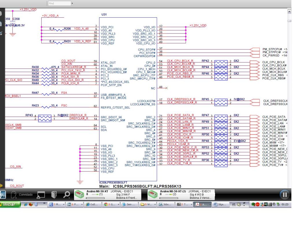

certo.. Assim, olhei o ci regulador de clock que é o u31 mas não sei qual terminal que meço para ver se está sendo alimentado...

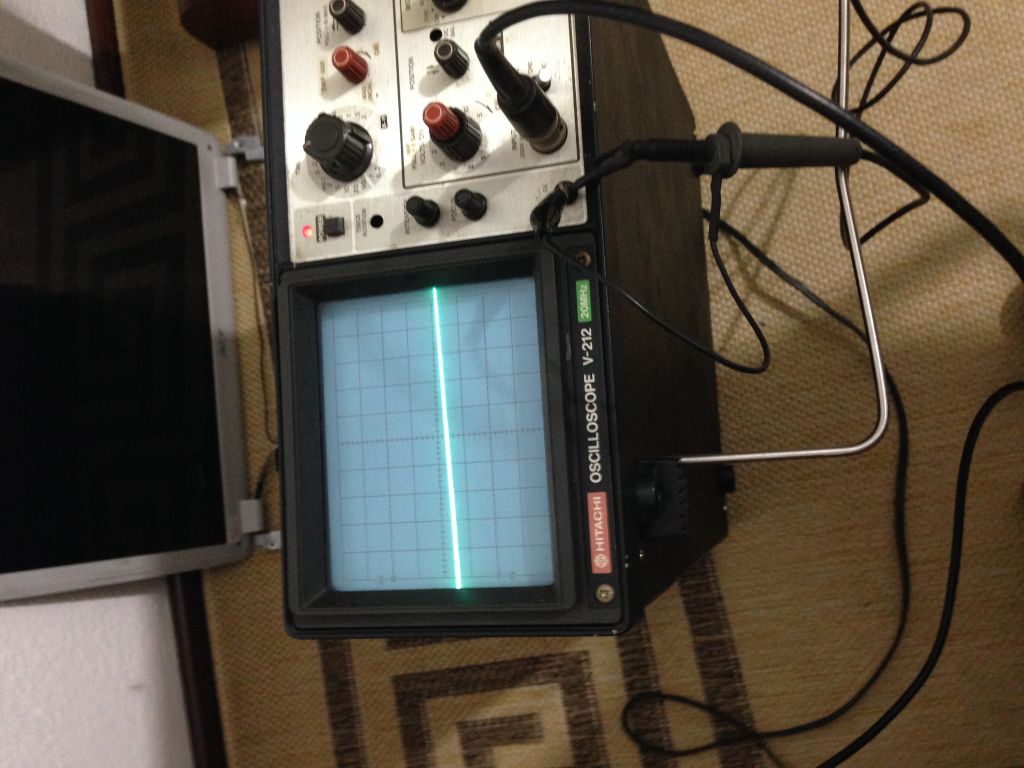

Gilson eu tenho um osciloscópio aqui que comprei a um tempinho ja, mas acabei não mexendo muito porque não sei se ele esta perfeito ou nao..(nunca utilizei um...).
tentei medir o cristal de 14(y4).. bem deixa postar essas fotos pra ver se ajuda..
Quando meco ele.. o osciloscópio só aumenta o traço ali(fica mais grosso) porém também não sei se tenho que mudar alguma coisa pra ele medir certo ali..

Aispectro, havia um tópico no qual alguns colegas participaram e que serviria também para o seu caso, mas o devido tópico desapareceu. Vamos lá: coloque a voltagem em 50 milivolts, ajuste o trig para direita ou para esquerda. Não estou com o meu osciloscópio aqui, pois estou em outro local. Após o carnaval ou te dou mais algumas dicas, pois terei que olhar as configurações do meu.

Opa tranquilo Gilson! Amanha arrumo como voce falou e faço o teste novamente.. Até se esse osciloscopio nao estiver legal vou comprar outro.. Gilson só podes me dizer qual terminal do ci gerador de clock que eu vejo se esta sendo alimentado?

Na imagem você verá +3V_VDD_A E +1.25_VDD. Todos esses pinos são entrada de tensão. Um detalhe é que VDDA seria para área com sinais digitais, como osciladores, geradores de clock, Esta é a tensão usada pelo circuito multiplicador de clock do processador, áudio e outros.

medi os terminais e tenho:
u31 -
pino 2 - 3.3v
pino 9 - 3.3v
pino 16 - 3.3v
pino 39 - 3.3v
pino 55 - 3.3v
pino 61 -3.3v
r220 - tenho 1.2
r205 - tenho 3.3
c358 - tenho 1.2
c339 - tenho 3.3v
até mexi no osciloscópio como você falou, botei para 50 milivolts, só não sei onde macho no trigger ali, mas mexi em tudo quanto é coisa, porém ele não me mostra a onde certa.. sei la só aparece uma linha na tela haha..

Gilson ja mexi em tudo e nada hehe.. olha só como não entendo mas, esse osciloscopio que tenho aqui é um de 20mhz.. será que é muito pouco?

Um osciloscópio de 20MHZ está bem abaixo do que seja necessário, pois nas placas encontramos cristais de 32MHZ, 25MHZ, etc. O osciloscópio do link é um pouco melhor, mas ainda é bem inferior ao que o pessoal do eletrônicabr indica. O ideal é ter algo com capacidade maior, pois a precisão também será melhor. Eu tenho um de 60MHZ, que está me servindo por enquanto. Creio que diante de cenário de importação, com o dólar tão alto esse osciloscópio seja razoável.

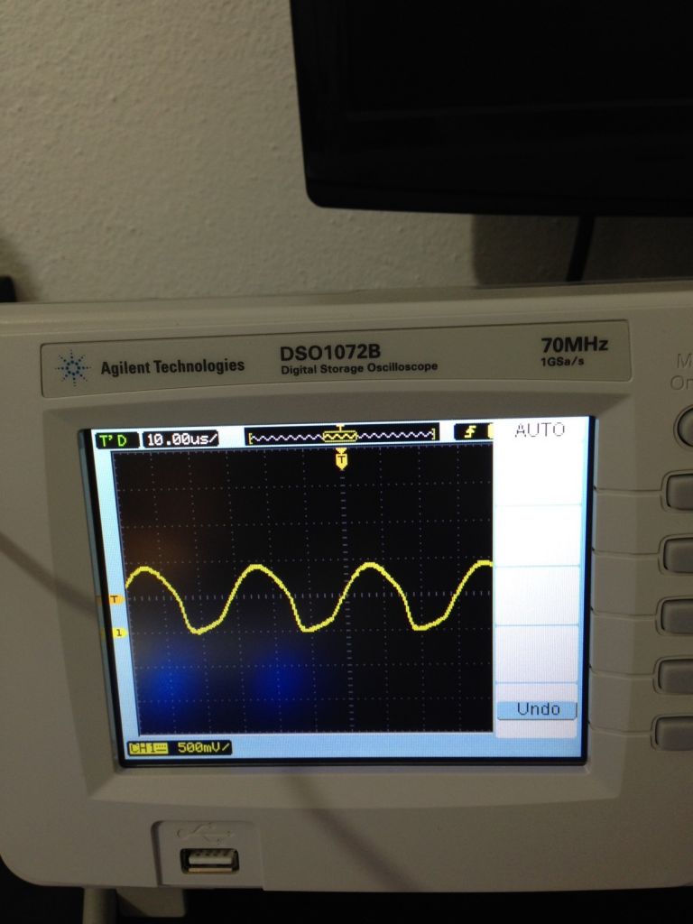

Entao, chegou o brinquedo novo hehe.. tentei fazer o seguinte... montei ele, e medi o cristal de 14 que era o que eu tinha trocado... coloquei no botao auto scale e ele identifico essas medidas.. medi os dois lados.. um parece que a onda esta perfeita.. o outro lado ele faz essa pequena dobrinha na onde.. nao sei se é normal ou nao..

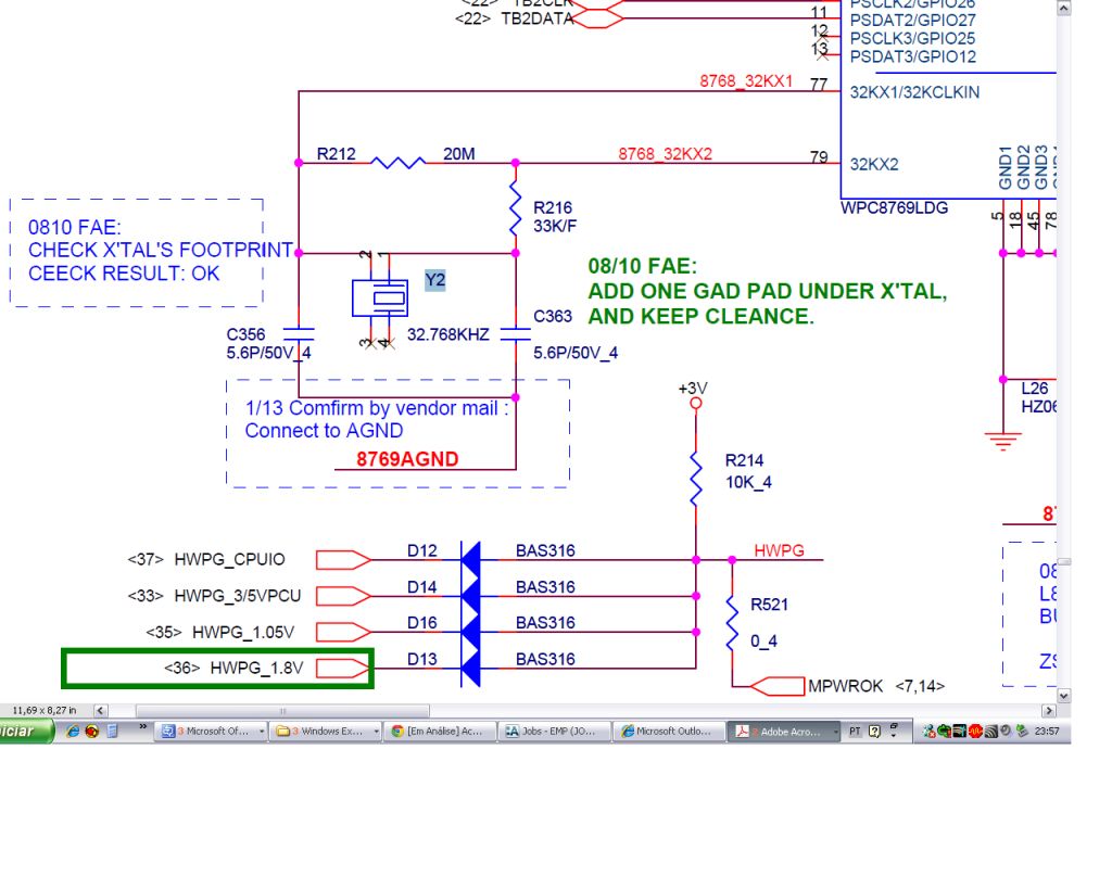

pinos  5 e 6 estão zerados, e são sinais de clock pelo que entendi.. tens como me ajudar a procurar porque que não chega essas tensões?
até lendo as postagens anteriores, fiz as mediçoes do gerador de clock que acredito ser o u31.. e acho que estavam todas certas.. tem todas elas la postadas no post anterior..
Fiz o seguinte tambem, na bios me falta as tensões SPI_SDO_uR_R e SPI_SCK_uR_R.. não sei se entendi mas pelo que procurei no esquema, essas tensões devem sair do i/o? medi os pinos referentes a elas que são o 90 e 92 estão zerados.. será que estou com problema no i/o?

Você está no caminho certo, pelo menos é o que entendo. Essas duas tensões no bios são de fato data e clock e sem elas a placa não dará vídeo. veja que tem um cristal de 32k ligado ao SIO, teste ele. No pino 75 a tensão tem que ser 0v para estar em funcionamento.

fiz as aferições e obtive o seguinte.. o cristal de 32k tem 4 terminais, dois deles tenho a onda senoide, e nos outros dois não tenho, é tipo uma onda digamos pequena cheio de riscos, medi outro cristal igual a esse e ficou na mesma, acredito que seja normal... em standby, no pino 75 tenho 0v e quando ligo a placa tenho 3.3v...
segue as fotos das ondas.. (tem uma onda ali que não é um pouco diferente não sei se é normal..)
medi com o osciloscopio as entradas no sio, pino 77 e 79, tenho essas duas ondas senoides ali da foto...

Gilson achei aqui! parece criança pequena quando descobre alguma coisa nova uhauahuau entao em dois terminais ele está marcando 32.9khz.. nos outros dois ele fica meio louco... ai eu não sei se é normal hehe...
agora sobre a tensão rsmrst ficar em 3.3v depois da placa ligada, isso teria a ver com esse cristal de 32k?
não sei se ajuda mas tava lendo uns materiais do fórum.. medi o seguinte: conector da wan cn19 tenho 3.3v no pino PLTRST# que então pelo que entendi, não deveria ter essa voltagem, deveria estar em 0v...

Pelo que entendi lendo o esquema, é que dois pinos não são usados, sendo marcados com um (x). Posso estar enganado, mas foi isso que entendi. Quanto ao sinal PLTRST# eu confesso que não entendi muito bem. Separei pra você três tópicos que tem como tema o sinal RSMSRT#. Veja que é necessário regravação de bios, sinal de ADP_In, etc. Veja os tópicos
