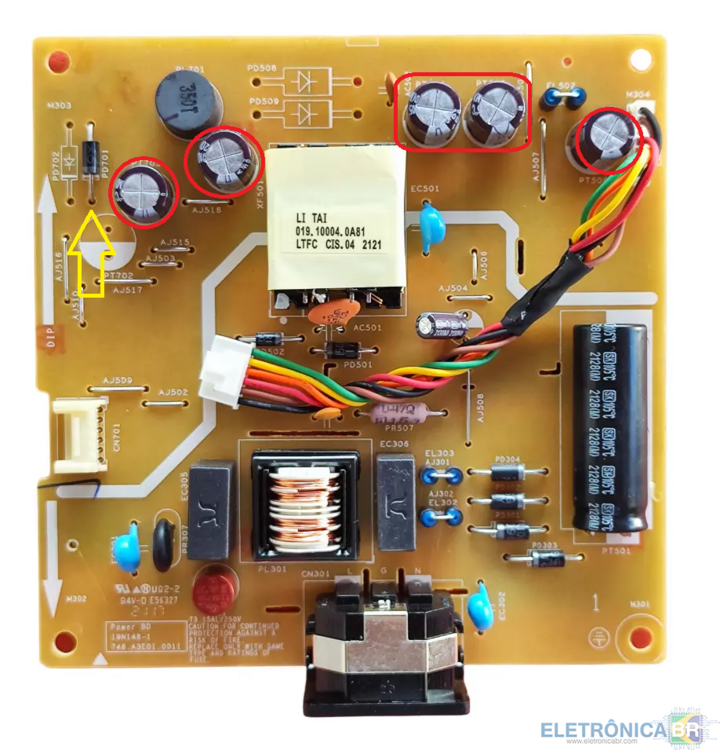

  12. Não achei documentação para esse aparelho E não sei se a imagem da fonte abaixo eh a mesma do seu aparelho: A minha sugestão inicial e que tente trocar os capacitores eletroliticos indicados para ver se resolve. Em seguida meça a tensão no diodo PD701 (indicado em amarelo) para ver se a tensão tambem esta variando. Tente descobrir o sinal de entrada no conector MJ04 que habilita acender os LEDs do plano traseiro e veja se ele esta variando. Tente tambem ver se a alimentação da tela esta variando, geralmente são os 3 primeiros pinos da placa VCOM.
