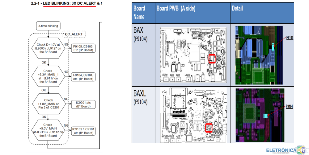

  6. Bom dia. Conforme o que o esquema elétrico desse televisor descreve, quando ocorre o erro de piscar o led 3x, é pq existe um alerta da alimentação DC. Vc pode verificar primeiramente se os fusíveis F9104 e F9105 não estão abertos. Caso contrário analisar os circuitos integrados conforme mostra o fluxograma acima.

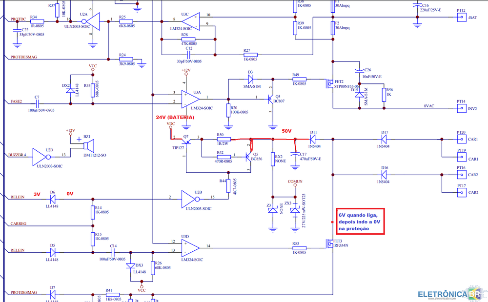

  7. Boa noite. Recebi esse nobreak com o defeito de ligar e apresentar o problema de entrar em proteção. Ele fica com o led vermelho (proteção) e led amarelo (atenção) piscando, juntamente com o buzzer apitando ao mesmo tempo que o led amarelo. Realizando uma pesquisa em um manual técnico da NHS, encontrei o seguinte: Indicação de potência excessiva ou curto DC: Apita intermitentemente sincronizado com o led amarelo, led vermelho piscando rápido até que se retire o excesso de carga do nobreak Abrindo o equipamento foi encontrado os seguintes componentes ruins: transistor TIP127 (Q7) em curto; Capacitor 50V 470uF (C16) estufado --- (Obs: No esquema diz que aqui é um capacitor de 25V 470uF, mas acredito que seja um erro do esquema, pois nesse ponto entra diretamente a tensão das baterias (24V)) Realizado a troca, porém o defeito ainda persistiu. Analisando o esquema eletrônico, fiz medições nos seguintes pontos e achei as seguintes tensões. Abaixo vou postar uma imagem com as tensões que encontrei, segundo o esquema:

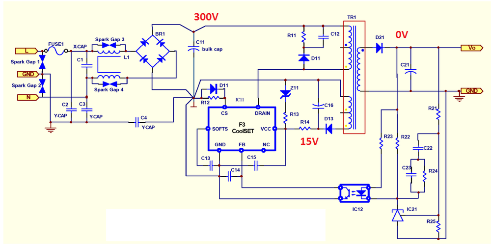

  14. Boa tarde a todos. Venho ao fórum pedir auxílio na análise deste defeito que um ar condicionado da Consul (não sei o o modelo, o cliente acabou me passando apenas as placas de alimentação e de controle) que não está ligando. Ao começar a análise vejo que o equipamento possui a tensão no primário do capacitor no valor de 300V e esta tensão chega até o dreno do circuito integrado ice3b0365j. Continuando a verificação consigo constatar que a tensão para a alimentação deste CI (Terminal 7 - VCC) possui uma alimentação próxima de 15V, comprovando que ele está recebendo a alimentação e desta forma funcionando corretamente. Porém quando vou realizar a medição no secundário da fonte (nos capacitores eletrolíticos) , acabo percebendo que os mesmos não possuem tensão nenhuma (0V). Cheguei na conclusão no momento que este CI estava danificado, já que não estava realizando o chaveamento do Mosfet interno que ele possui. Mas para a minha surpresa, ao trocar o componente por um novo, o defeito persistiu o mesmo. Peço então para os amigos do fórum o que poderia estar causando este defeito. Será o TL431 ou fotoacoplador com defeitos? Se sim, como constatar que eles estão com defeito mesmo. Abaixo estou mandando o link do datasheet deste componente e uma imagem exemplificando as medições que realizei. Datasheet https://www.infineon.com/dgdl/Infineon-ICE3BXX65J-DS-v02_09-en.pdf?fileId=db3a3043394427e4013953109b207cb2
