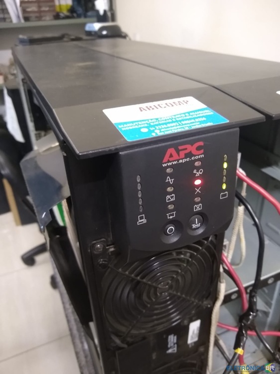

  12. Bom dia. Estou com um Smart UPS, ele liga entra em falha, mostra o código do erro, não sobe o inversor. Ele estava com o capacitor do bus estourado, Cap 450v 2500uf, fiz a troca dele,e permaneceu com a mesma falha. Verifiquei os igbts para ver se achava um curto ou fuga, não achei nada. Se alguém puder me dar uma ajuda, agradeço.
