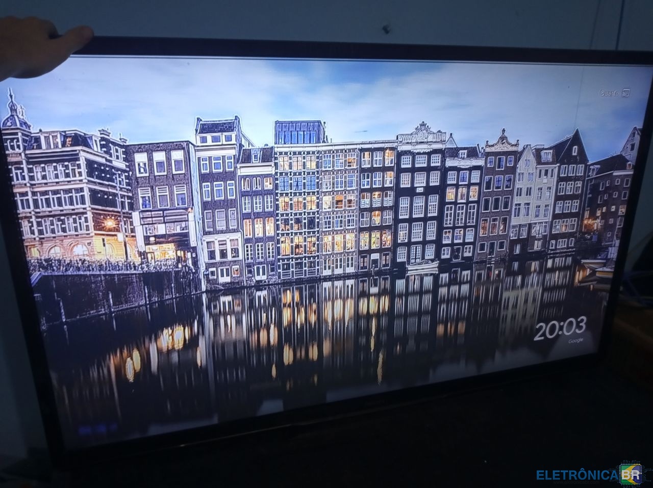

 em análise TV Philips 47PFL50007G com imagem "lavada"
Alguém L respondeu o tópico de Alguém L em TVs de PLASMA, LCD, LED e CRT
Verifiquei, não chegou a escorrer nada para a parte do display.- 10 respostas

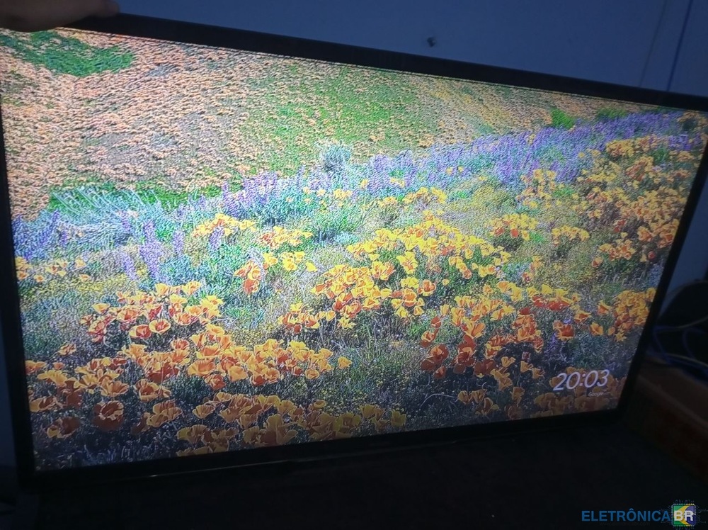

A corrosão foi próximo a um flat mas não chegou a afetar o flat, já olhei com o microscópio e está normal, só os capacitores estavam com corrosão. E são 6 flats, a corrosão estava próximo de apenas 1 flat.- 10 respostas

Alguém L postou um tópico em TVs de PLASMA, LCD, LED e CRT
Oi, boa tarde amigos, estou com essa tv, peguei ela e estava só com a tela preta, identifiquei um curto em alguns capacitores na placa do display (placa não tem chips, só alguns capacitores e resistores, o trabalho é feito todo na tcon) e após remover os capacitores a tv voltou a dar imagem, porém a imagem está "lavada", a imagem parece pintura a óleo, e também um risco na horizonta e outro na vertical. Se eu ligar no notebook com resolução de 1024x768 a imagem até fica um pouco melhor, mas qualquer resolução minimamente decente a imagem fica terrível. Comprei outra tcon e cabos lvds e continuou a mesma coisa. Existe algo que eu possa fazer ou a tela já era mesmo? Aliás, os capacitores que estavam e curto entraram em curto por contato com algum liquido pois estavam cheios de oxidação, e foi em apenas 1 lugar.- 10 respostas
