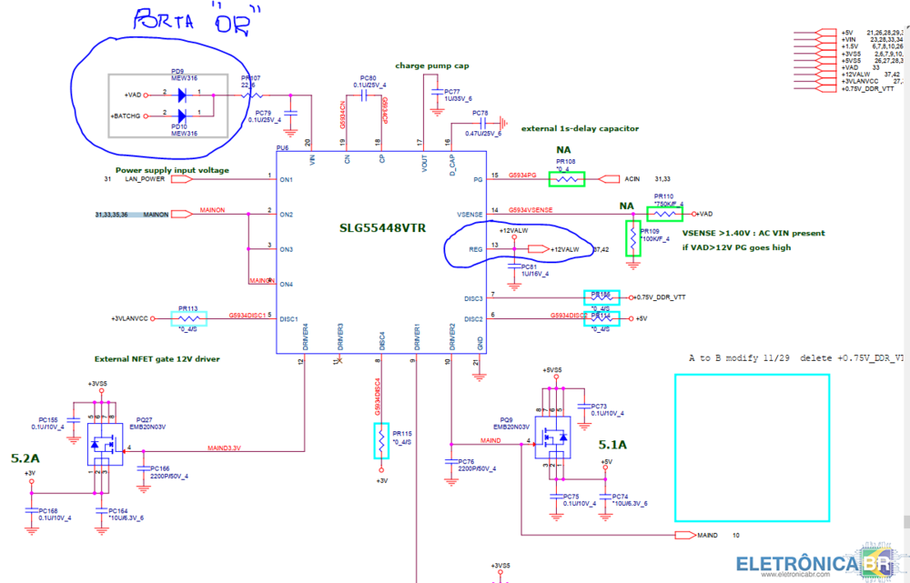

 resolvido Avell Titanium B153 Max DA0TWSMB6E0 REV:E Não liga
alejeff respondeu o tópico de Gonçalo Graça em Casos resolvidos - Notebooks
Sim, qualquer diodo retificador deve servir, pois o papel deles no circuito é somente uma porta lógica "OR"- 9 respostas
Verificando a página 37, temos o PD9 que faz uma função de Porta "OR" onde a alimentação deste pode vir do VAD ou VBATTCHG. Não consegui encontrar o DataSheet do SLG55448, mas parece que quem libera o CHIP é o MAINON (que é gerado no Super I/O). E provavelmente gera os 12VALW- 9 respostas
Depois vou dar uma olhada com mais detalhes no esquemático, mas de cara o fato dos 12VALW estar zerado, é estranho, pois o temo ALW = Always ou seja, teria que ter esta energia somente com a entrada dos 19V DC IN, independente do Botão de Power ser acionado- 9 respostas
