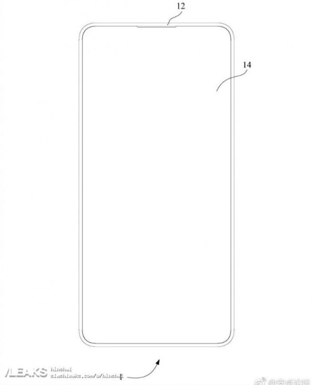

  17. Grafeno é a solução final? Veja como Meizu planeja criar um smartphone praticamente 100% tela Produção de componentes com o grafeno é uma das tecnologias mais aguardadas por muitas fabricantes, que investem pesado nas pesquisas com este material cristalino. Não é à toa que ele tem sido considerado tão ou mais revolucionário que o plástico e até mesmo o silício. São tantas as aplicações possíveis em dispositivos móveis, que praticamente todos os principais componentes podem ser aprimorados com a ajudinha do grafeno. Para se ter uma ideia, espera-se que o grafeno seja usado em sensores óticos, baterias de lítio, memórias para smartphones flexíveis, microfones, entre outras aplicações. Considerando que ele é uma folha cristalina, leve, quase transparente, excelente condutor de calor e eletricidade, e é o material mais forte já encontrado, não é difícil de imaginar que algum dia veremos uma tela smartphone feita desse material. Pois é exatamente isso o que a Meizu planeja - ou pelo menos prevê que alguém tentará fazer, já que a fabricante registrou uma patente de display para smartphones feito com grafeno. De acordo com a patente, a fabricante planeja usar a natureza transparente do grafeno não apenas para criar uma tela, mas também esconder a câmera e os sensores atrás dela. Como você pode conferir na imagem abaixo, isso proporcionará um celular com total aproveitamento de tela. Apenas aparece na imagem uma fina borda que envolve a lateral do aparelho, junto com os alto-falantes. Sensores biométricos embaixo da tela já se tornaram uma realidade, graças ao lançamento do Vivo X20 Plus UD. Tudo indica que a Xiaomi também pretende fazer o mesmo, com o Mi Mix 2s, mas ainda permanece em mistério o que a chinesa pretende fazer com a câmera frontal. Será que o grafeno é a resposta para esse problema? Nesse caso, a Meizu poderia comemorar, já que com o registro da patente ela pode faturar alguns dólares caso outras fabricantes usem essa mesma ideia. No entanto, ainda não sabemos se o pedido de patente foi aprovado e se a própria Meizu pretende adotar essa tecnologia no futuro. E, claro, existem outras ideias interessantes para um celular 100% tela, como esta. Fonte: https://www.tudocelular.com/android/noticias/n121129/meizu-patente-tela-grafeno.html
  18. Os cientistas não param de descobrir novas possíveis aplicações "milagrosas" para o grafeno, inclusive acabei de postar uma notícia sobre o tema
