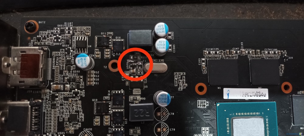

  3. Boa noite, gostaria de saber se alguém sabe qual componente esta faltando na imagem. A placa já passou por uma assistência e o cliente não sabe dizer o que fizeram lá.

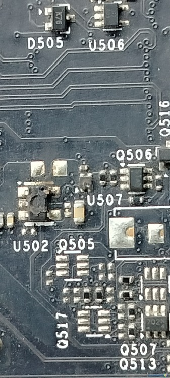

  17. Essa placa sobe todas as tensões mas logo depois caem, só fica 12, 5 e 1.8V o resto fica cai depois de alguns segundos. Analisando o PWM do Vcore gráfico, que seria o próximo na seuqência start, percebo que temos apenas 2.4V cravados no pino do EN . Fui até a porta lógica U505 pino 4 OUT, e sai 3.3V corretamente, passa pelo D504 E fica com seus 3v mas quando chega no pino do EN do PWM, ele fica em 2.4V E acho que isso pode estar causando o defeito! Tentei achar alguma resistor no caminho e só encontrei o R552 de 0 Ohm, que entra no U501, removi o U501 e mesmo assim temos 2.4V no EN Tentei jumpear depois do D504 mas a tensão do EN caiu para 100mV na linha, não entendi mais nada!
