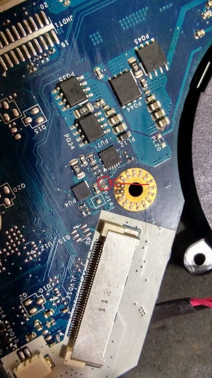

  14. Bom amigos essa placa chegou aki liga e desliga sem da vídeo tinha todas tensões. O causador do Problema era o capacitor próximo o pj14 depois de feito a troca a placa ficou normal Fica a dica ai amigos Joinha se Serviu
