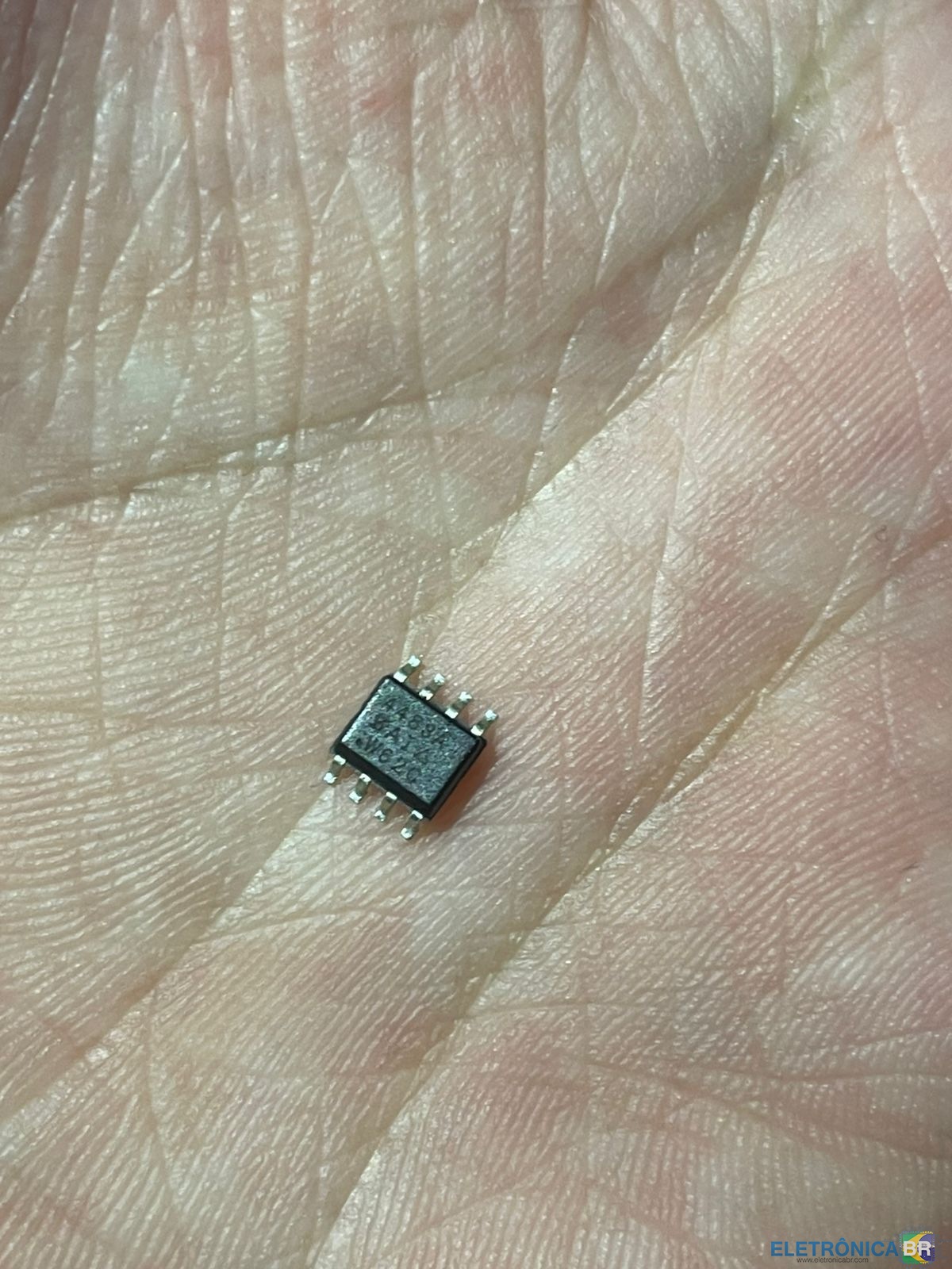

  2. Bom dia! Estou com esse notebook para análise, ele não liga. Seguindo o esquema, verifiquei os 19v de entrada e acabei encontrando esse mosfet (PQ302) que não estava passando os 19v. Nos pinos do dreno a tensão ficava alternando entre 2, 3v, o gate desse mosfet (PQ302) e do outro mosfet (PQ301) tinha os mesmos 19v que o source, então removi ele da placa e tudo ficou normal, o gate dele (PQ302) está com 4v e do PQ301 também. Minha dúvida é: Como posso jumpear esse mosfet para continuar com a análise antes de comprar outro? (Não tenho nenhuma sucata). Atenciosamente,
