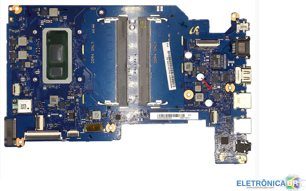

  1. estou com esse note na bancada, ele liga e da video normal no HDMI, porem na tela nao da nada. no contector tem 19v e 3v, a tela da uma leve piscada quando aperta o power power nao acende, ele estado ligado e dando video no hdmi tem 1 bobina que não tem tensão ao lado do SIC534, gravei bios pra ver se ela habilitava esse setor porem sem sucesso segue abaixo as tensões. será um possivel defeito no pch? o estranho é ele ligar normal sobe o windows tudo. porem só no hdmi

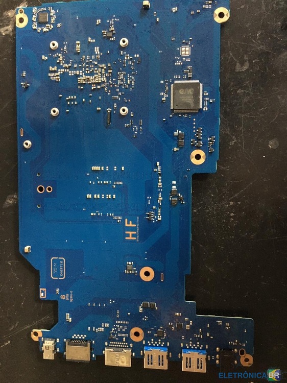

  7. Bom dia esta placa chegou pra mim hoje na bancada sem sinal de vida. conectei a fonte e marcou 0,01A de consumo, verifiquei a linha 19V, 5V e 3V por ser uma placa sem esquema e sem serigrafia, não consigo identificar os componentes, porem os CI's pwm de 5v e 3v são alimentados por VIN pino 8 da bios sem tensão no conector do teclado, alguns pins tem 3.3V, porem nenhum das extremidades onde geralmente é sinal PWRON# qualquer ajuda seria bem vinda

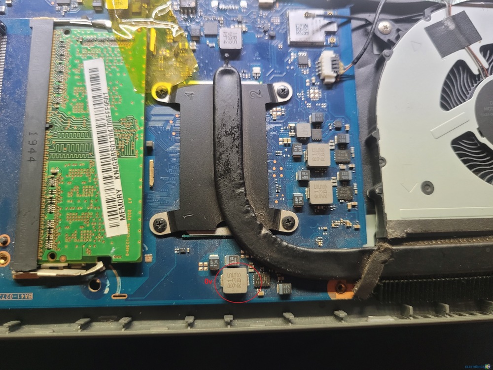

  16. Boa tarde galera primeiro post no forum aqui... estou com um notebook modelo da placa BA41-02731A onde o mesmo entrou na banda com sintoma de não ligar pois tinha sido molhado e o notebook passou por outra assistência onde a mesma fez um monte de jump desnecessário além de arrancar componentes... conseguir fazer a máquina ligar porém a mesma está faltando 2 mosfets de alta e gostaria de saber se algum de vocês saberia me dizer qual componente seria esse suspeito que seja ou o 7410 ou o 7200 (ambos tem uma Id diferente). Eu coloquei o 7410 pra quesito de testes porém notei que os 19v não passa para o resto da placa pelo resistor shunt talvez devido ao pulso de gate (se souberem de onde ele vem um puderem me informar ficarei muito grato.

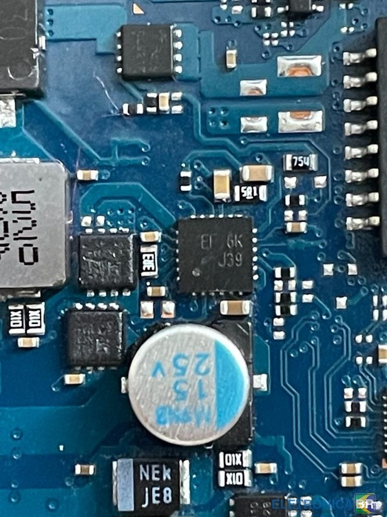

  21. Bom dia a todos. Estou com um notebook Samsung, modelo NP350XBE em minha bancada, placa mãe modelo BA41-02731A com o sintoma de ligar, acender os leds, mas não girar o fan e não gerar imagem. Fazendo a análise, não há curto na linha dos 19V e os 3.3V estão sendo gerados normalmente (placa liga - botão power ok - SIO funcionando). Inicialmente, imaginando ser problema na BIOS, fiz a regravação com um arquivo sabidamente bom, mas nada mudou. Indo um pouco mais adiante, observei, com a placa ligada, que não chegava voltagem na bobina da memória RAM mas, como comentei, não há curto na linha. Imaginando que pudesse ser problema nos mosfets, fiz a troca de ambos, sem sucesso. Agora, a única coisa que restou para testar é o CHIP controlador dos mosfets, mas aí é que mora o problema: como muitos já sabem, é bem difícil encontrar o esquema dessas placas ALLROUND da Samsung, principalmente de modelos mais recentes. E mesmo com a placa na mão, não consegui uma identificação positiva do CHIP em questão, pois a única inscrição nele é a sequência alfanumérica "EF 6K J39" (vide foto), que nos buscadores e fóruns, não me trouxe nada. Alguém consegue identificar positivamente esse componente e tem acesso ao datasheet, de modo que eu possa tentar adquirir outro componente igual/similar para continuar a tentativa de reparo? Outro aspecto: já busquei também na internet uma placa doadora idêntica para retirar o componente e nada feito. Assim que, se alguém tiver uma doadora, podemos nos comunicar pra fechar um acordo benéfico para ambos. Se alguém tiver o esquema/boardview dessa placa, também seria de grande valia, já que também resolveria meu problema (duvido muito, mas não custa nada pedir, quem sabe, né?) Agradeço desde já qualquer contribuição. Seguem fotos da placa e do componente.
