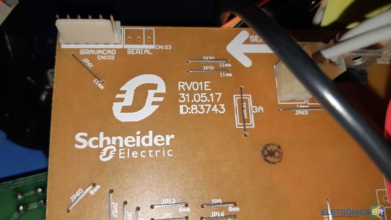

 em análise APC NB-APC BACKUPS 1500VA faltando resistores
carlosbs postou um tópico em Fontes & No-Breakes
Saudações, Estou com um APC NB-APC BACKUPS 1500VA faltando os componentes R38, R39, R40, R41, R113 e R115. Eles vão nos gates dos IRF8010 que fazem o inversor funcionar. A placa é RV-01E 30138 30.08.2013. Penso que o valor seja 10R mas não tenho certeza. Procurei aqui no fórum e não encontrei o esquema. -
