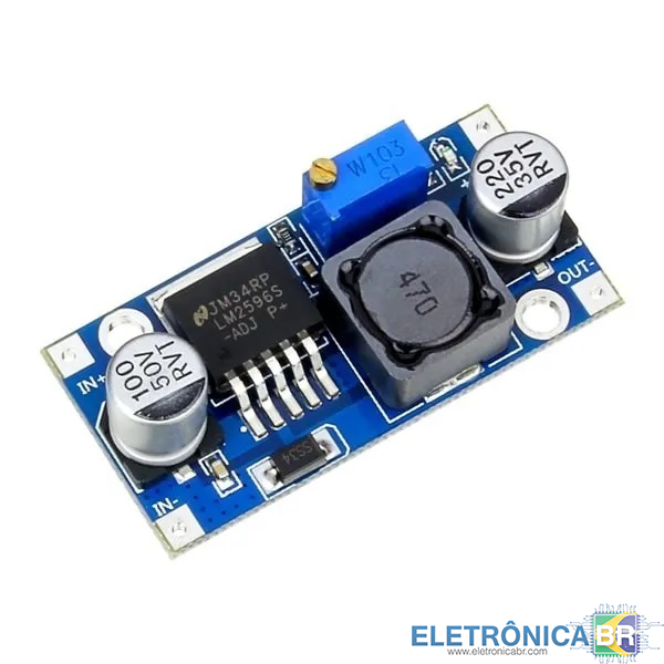

  5. Olá galera tudo bem? Preciso de uma ajuda de vcs para escolher o melhor regulador de voltagem para um projeto meu... Preciso regular uma voltagem DC de 15 a 16 volts para 12 volts o consumo não passa de 600ma Já pensei no 7812 ou no LM317 mas como o consumo é baixo, conforme citei, gostaria de utilizar algo que fosse mais eficiente em relação a perdas e consumo pois esses dois reguladores geram um pouco de calor tbm... Conto com a ajuda de vcs Obrigado!
