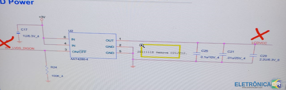

 em análise Acer Aspire M5- 481T- 6885 DA0Z09MBAH0 REV H Tela sem luz
lufdias postou um tópico em Notebook's
Boa tarde estou com esse notebook na banca e gostaria de saber se alguem pode me ajudar ele esta ligando nomal, porem a tela nao acende so tem a imagem de fundo ai verificando aqui no componente u2 eu so tenho as tensoes de .3.3v no pino 4 e 6 e nos demais nao tenho nenhuma tensao. -

 resolvido Acer M5- 481T-6650- DA0Z09MBAH0 REV:H - como adapatar tela
Nogas postou um tópico em Casos resolvidos - Notebooks
Acer M5- 481T-6650- DA0Z09MBAH0 REV:H - adaptação de tela Bom dia a todos, ja fiz a adaptação de tela nesse ultrabook, porem perdi acesso aos casos resolvidos, se alguem puder postar agradeço. É so jumper pino 26 ao C29 ? ja testei e não deu certo- 7 respostas
