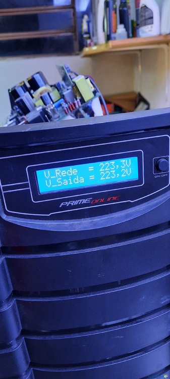

  21. Olá amigos, Estou com um nobreak na bancada modelo NHS EXT 3000VA, o mesmo está mostrando a mensagem de "Desligamento por tensão na saida" usando no modo rede normal ele esta gerando tensão nas saidas normalmente porem retirando o cabo da tomada fica sem nenhuma tensão nas saidas. OBS: as baterias são novas, e a mensagem já estava aparecendo antes da troca das baterias. estou imaginando que poderia ser algum problema no inversor, mas gostaria de saber se alguem já pegou algum equipamento com um problema parecido para indicar quais componetes precisam ser observados antes da desmontagem completa. obrigado e abraço! Att Hamilton
