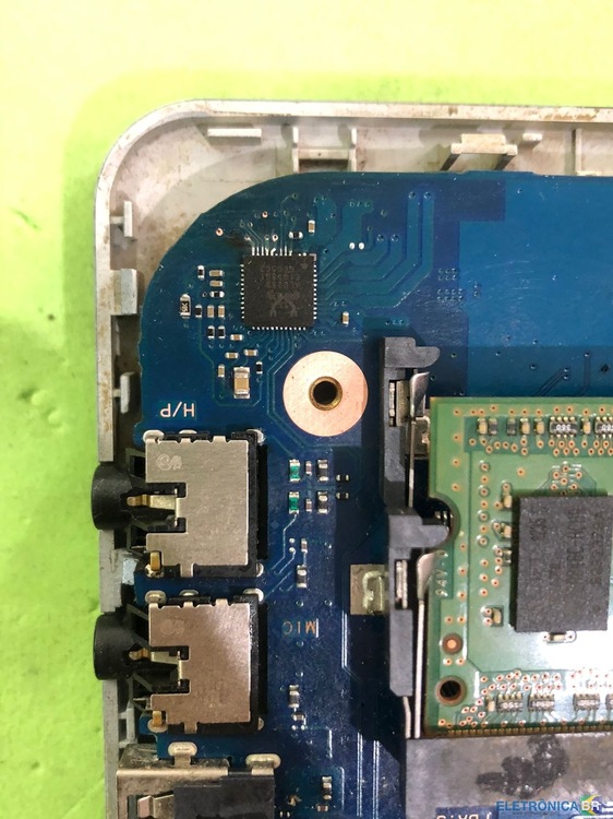

  1. Bom dia pessoal!!! Tenho aqui essa placa que informa nenhum alto falante ou fone de ouvido conectado, o chip é IDT92HD81B1X5. *** Alimentações de entrada estão ok *** Já testei fone de ouvido, e caixas de som e estão ok *** Ele tem flat do fone e microfone então já testei com ele desconectado *** Já instalado outros drivers *** Já trocado de sistema operacional, nem no ubuntu reconhece, então o negócio é Punk mesmo, kkk *** Já trocado o CI *** Reset# está com 1,5v E agora? ***

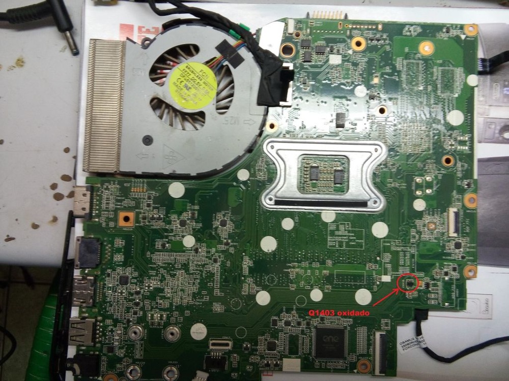

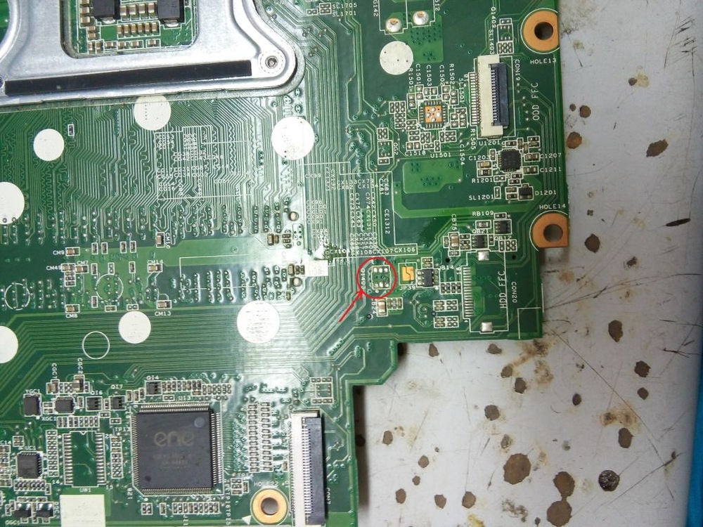

  12. Notebook HP 14-D028BR chegou na bancada não reconhecia o HD e ficava um barulho no alto-falante como se ele estivesse estourado. Abri o mesmo e vi que tinha um CI Q1403 oxidado,tirei o mesmo fiz uma limpeza na placa e coloquei ele de volta e a maquina voltou a reconhecer o HD e parou o barulho no alto-falante.

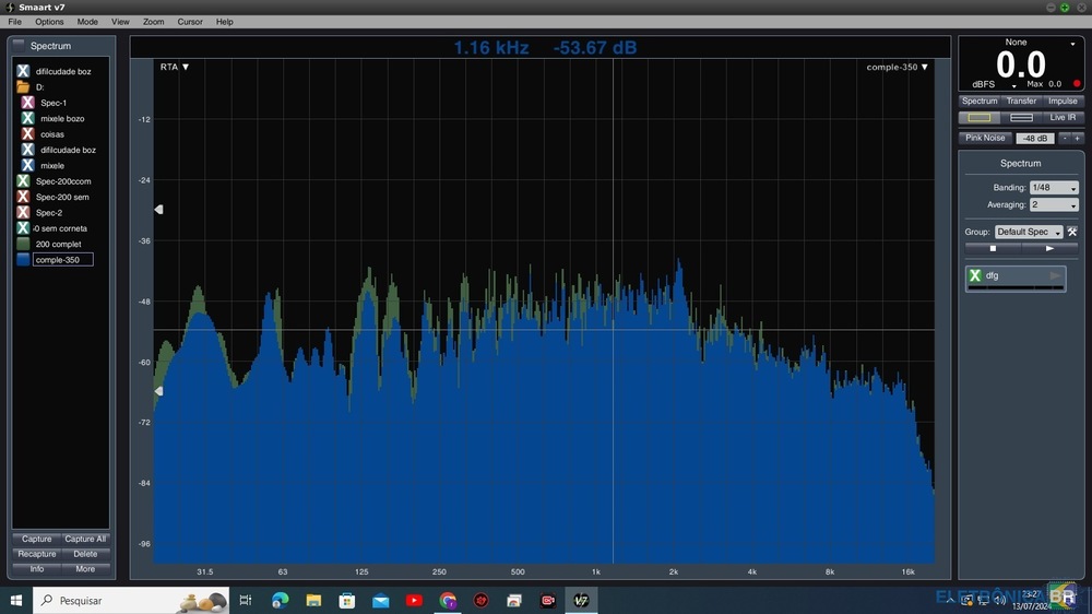

  13. eu tou com falante aqui de uma "SE-010 de 15 p 8ohms 200W" rms e e comparei com uma 15 Polegadas 350W RMS 8 Ohms que tme cone costurado as bordas eu devolve a do cone custurado pois eu estranhei o som ! voce sabe explicar ?
