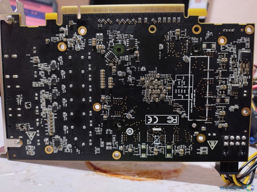

  6. Boa Tarde estou testando a placa rx580 que chegou sem gerar vídeo, REG1 entrada 12v e sai 5v u300 1 =3.3v 2 = 3.3v 3 = 3.3v 4 = 5v 5 = 0v 6 = 1.8v 7 = 0,7v 9 = 0v u11 1 = 3,3v 3 = 3,3v 8 =3,3 reg 1 = 12v 3 = 5v algumas aferições, tenho pouco conhecimento em placa de vídeo, se puderem me dar uma força
