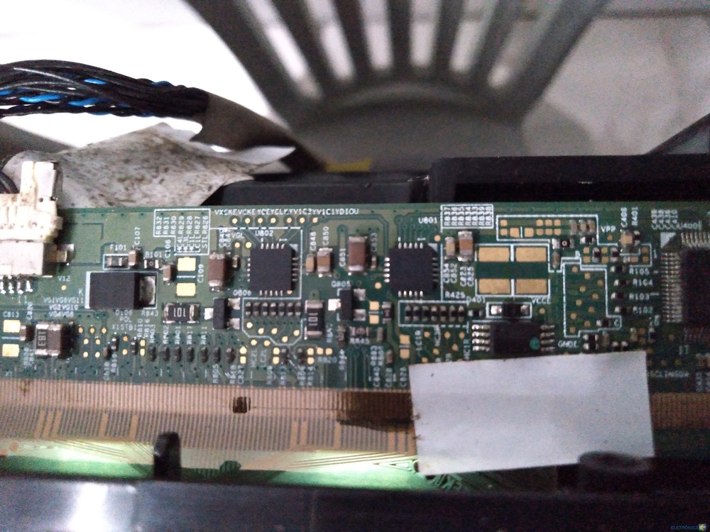

  11. Boa tarde, é minha primeira postagem por aqui. Eu gosto de mexer com eletrônica e peguei essa TV com defeito, mais para fim de aprendizado, e o defeito dela é na imagem como nas fotos anexadas, ela liga normal, não tem som, mas acredito que é porque não consegui mudar para o canal certo, obedece aos comandos, e a imagem muda conforme aperta o botão menu, como se abrisse o menu e fechasse, alguém já teve um defeito parecido? Esses dois ci's iguais da foto estão esquentando muito, de não dar pra ficar com o dedo em cima, é possível que estejam causando esse problema? Ainda não consegui ler o código deles Desde já agradeço a atencao
