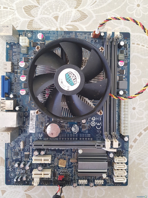

  21. Boa tarde pessoal, tudo tranquilo? Estou com uma dessas problematicas na minha bancada, a ECS H61H2-M2 da Positivo/PCWARE/etc... kkk Essa placa chegou com o seguinte problema, e ligava, quando bootava algum sistema ou instalação do windows, ela desligava ou reiniciava. Ela estava com a bios somente para segunda geração. Coloquei um chip 8MB, e processador de terceira, pois se fosse bios, já mataria o problema. Troquei a bios, e nada, mesma, coisa, só que com processadores de terceira geração, ela liga, dá vídeo e desliga na tela de bios, as vezes permanece ligada, mas travada na tela de boot. Bios, já tentei algumas diferentes, e em diferentes CI's. Tensões normais. Rede não aquece, nem áudio, temperatura do PCH também OK. Troquei o Cristal 13k e também 25mhz. Mesmo estando bons, oscilando blz, troquei. Subi para linha de Vcore. Embaixo da placa era perceptível que essa linha em algum momento aqueceu demais... Tinha duas fases que não estavam recebendo Pulso, do pwm, troquei tanto o PWM, quanto o RT9612D e o par de FET's. Uma fase voltou a receber pulso, meio fora do normal, mas ja recebendo, e a outra não. Troquei alguns capacitores da linha do VCORE e também Memória. Troquei Capacitor da linha do PCH também. Digo que troquei os capacitores, pois não tenho equipamento para ESR, todos no multimentro e capacimetro estavam bons. Não sei mais o que posso fazer com essa placa, estou quase desistindo kkk. Alguém enfrentou algum problema parecido? Compartilhem suas histórias!!

  23. boa noite, estou com essa placa na bancada com esse seguinte defeito, a mesma so liga sem o processador no socket. ja testei o processador em outra placa e tudo certo, porem qualquer processador que coloco nesta placa da nisso e quando tiro a placa liga normal. fiz o teste sem o p4 pois poderia ser curto no vcore mais mesmo sem o p4 e com o processador no socket a placa nao liga. aplicando tensão com a fonte assimetrica ela da um cosumo na linha de 5v de 60 amaperes com 4v mais quando aumento mais esse cosumo cair e fica normal. gostaria de saber algum norte para solucionar esse defeito. de ja agradeço demais
