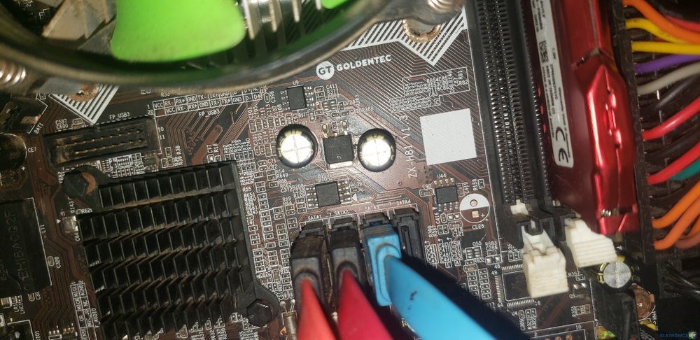

  10. meu pc so liga quando quer ja pesquisei e parece ser BIOS ja pesquisei procurando essa BIOS sem exedo modelo:Gt Goldentec zx-h81 v1.3, se alguém poder me ajudar vou ficar extremamente agradecido desde ja agradeço que Deus abençoe a vida de cada um que faz parte dessa comunidade...
