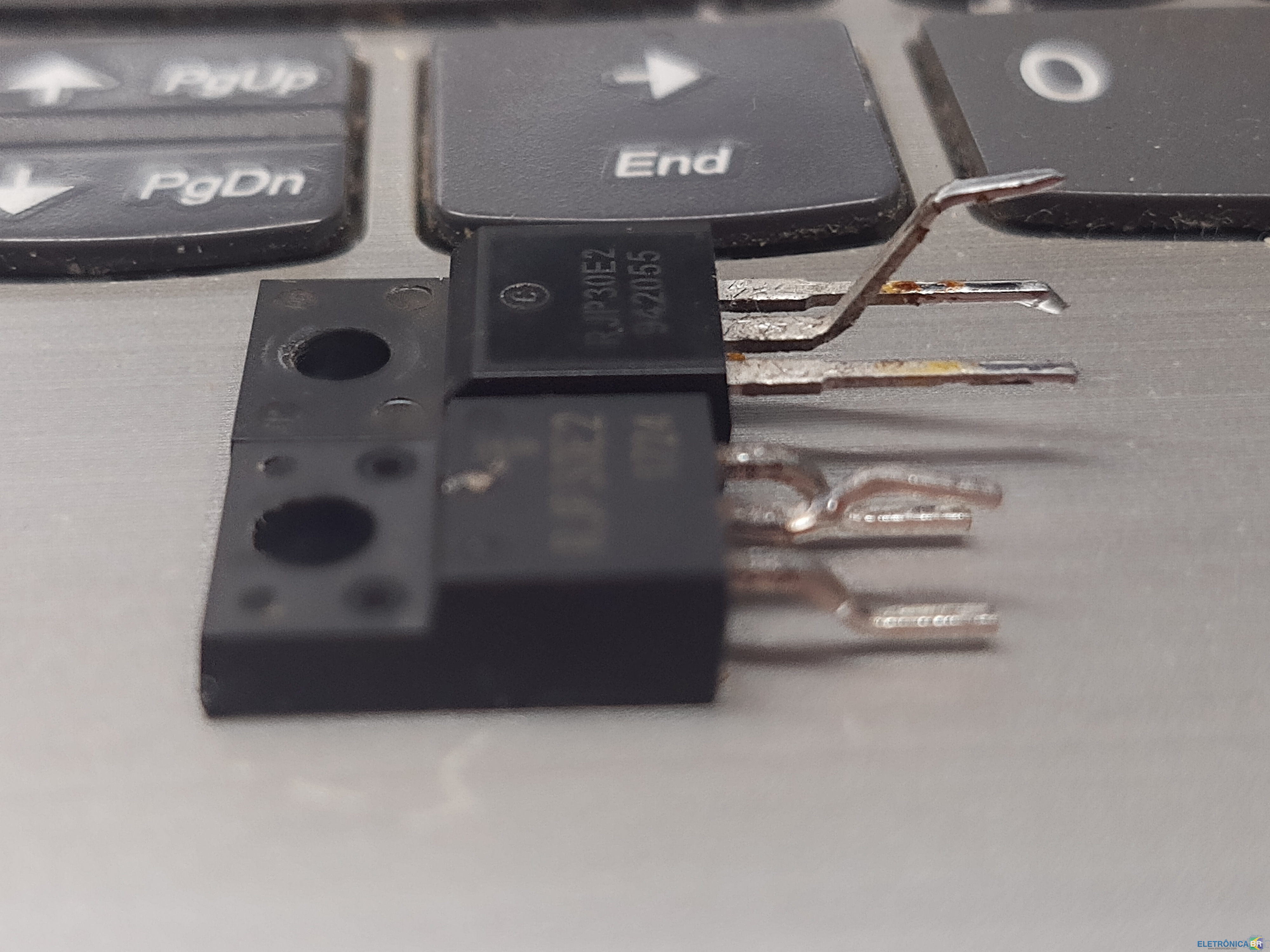

 dúvida IGBT RJP30E2 Qual a diferença do grande o pequene?
GameMax postou um tópico em Eletrônica em Geral
Tenho dúvida quanto a estes IGBT utilizado nas TV Plasma Samsung encontrei o datasheet que ao meu ver se refere somente ao pequeno. Existe alguma diferença para o grande talvez potência? Estou perguntando porque estou com uma tv para trocar este IGBT Grande mas não tenho e para encontrar original é muito difícil, só que tenho do Pequeno Original retirado de sucata. Posso colocar o Pequeno no lugar do Grande ou até mesmo dois Pequenos em paralelo no lugar do Grande ja que tenho espaço no dissipador? -
