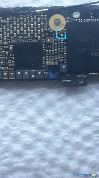

  7. Bom dia amigo, eu tenho um iphone se de 2016 que ao ligar ele somente fica na tela da maçã, e ao tentar flashar acusar erro da memória NAND, ao averiguar eu notei a dois pads sem o seu componente e ao olhar no Phoneboard vi que há um capacitor faltando então verifiquei com o multímetro e deu curto nos capacitores da linha PP3V0_NAND alguém já teve esse problema? e qual a resolução?

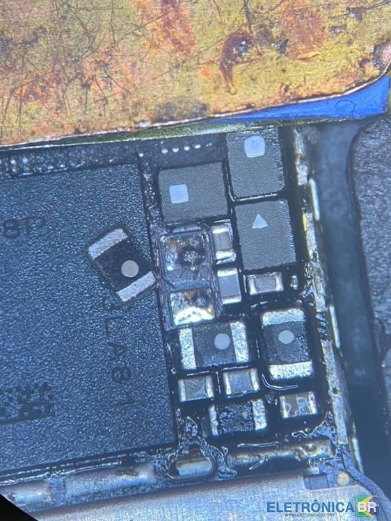

  14. Resistor ao lado do Hydra alterado ou mal soldado segue foto
