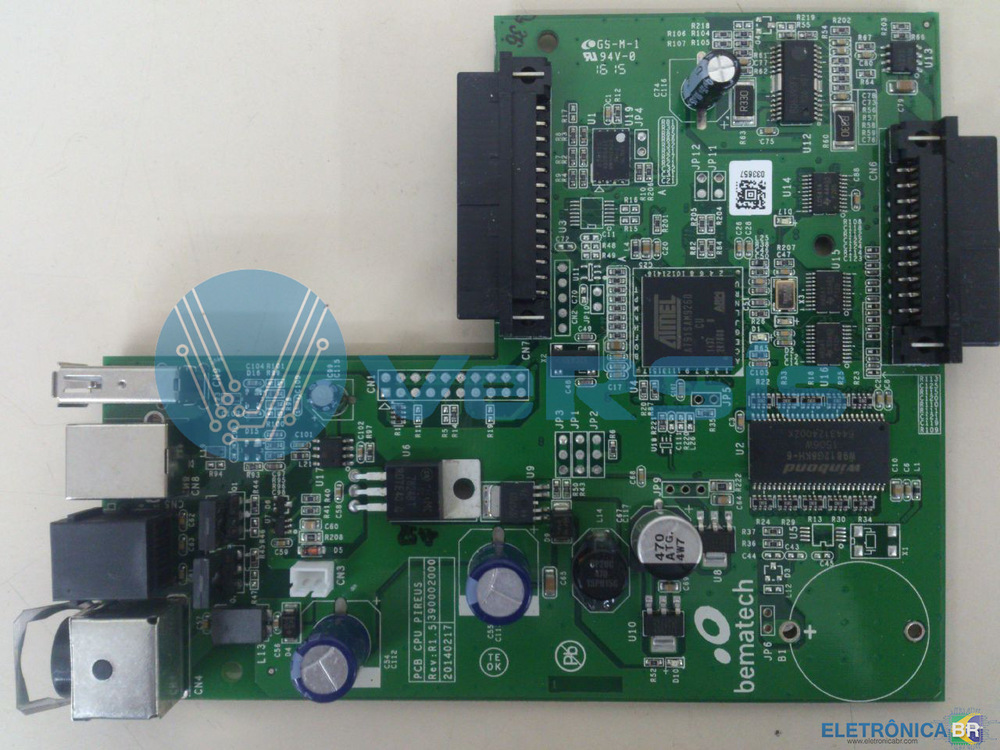

  1. Olá, gostaria de saber onde fica o jumper da placa controladora da impressora bematech 4200th, ela corrompeu e queria reinstalar a bios nela porém, vi que ela só volta a conectar o usb se resetar a placa. alguém poderia me ajudar? edit 1: Quem puder me ajudar a fazer esse procedimento galera, é pra loja que trabalho, n é meu trabalho mas, sem a impressora vai não consigo trabalhar, conto com a ajuda de vcs! desde já, obrigado.

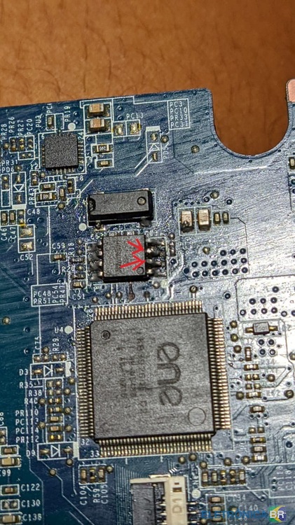

  3. Boa tarde galera, tive um problema de bio em meu HP COMPAQ G42 CQ42-220BR e quando estava retirando a bios, por esta com a minha estação de ar com defeito, tentei fazer a soldagem apenas com o ferro de solda, porem rompi duas trilhas, conforme mostro na foto, poderia me ajudar a identificar aonde posso fazer um jumper? Não possuo o esquema, vi que tem aqui no forum mais não creditos para baixar.

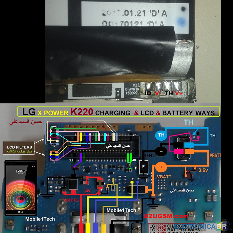

  8. O cabo flex da bateria quebrou, estou pensando em fazer uma ligação direta entre a bateria e a placa porém não sei identificar os circuitos da placa alguém pode me ajudar. Modelo LG x power

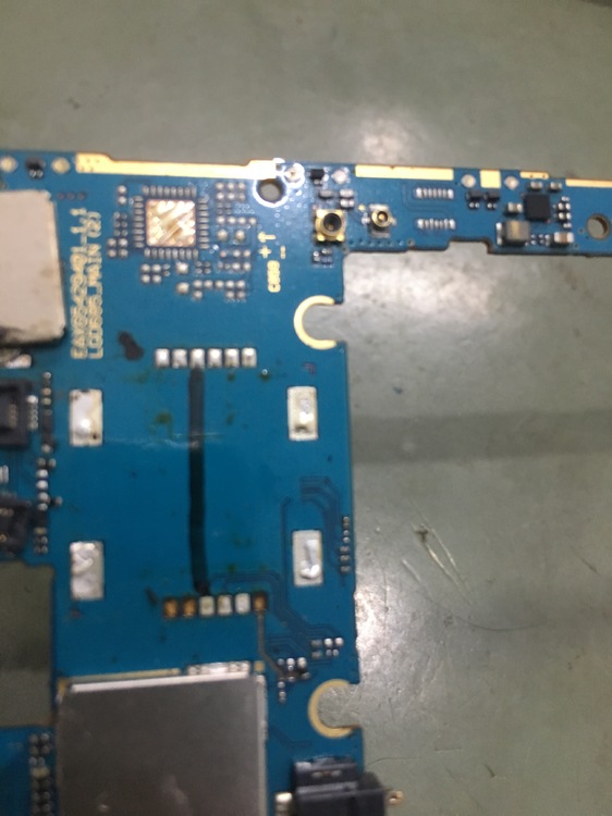

  9. Amigos, na retirada de um slot de chip do lg d685 acabei por romper 2 trilhas, uma de cada lado, gostaria de saber se alguém pode passar o caminho para fazer um jumper para solucionar este problema, segue em anexo uma foto de uma placa sucata onde o risco mostra as trilhas rompidas, desde já agradeço a ajuda.

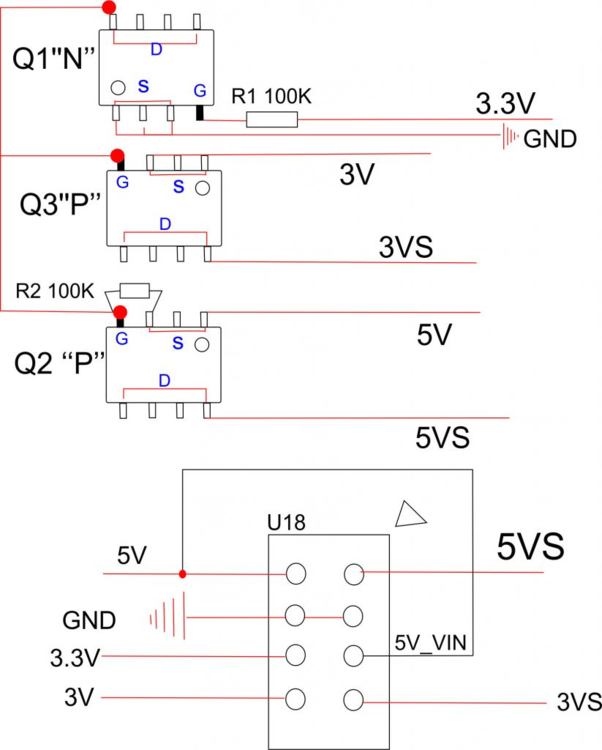

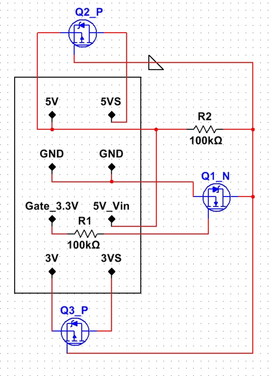

  12. Fiz o jumper do u18 e u19 como na foto abaixo, mas como já esperava, o cooler bem como outro componentes ligam ao plugar o carregador. Eu posso jogar 5vs de algum componente no positivo do cooler e o mesmo só ligar quando o botão power for acionado, mas o cooler vai trabalhar direto e fazer aquele barulho de força máxima. Pesquisando aqui no forum vi que o @Nilton Santos sugeriu fazer a seguinte adaptação, com 3 mosfets (1 tipo "N" e 02 tipo "P) e 2 resistores de 100k, mas nao entendo muito bem de esquemas e fiquei perdido com as ligação dos mosfetes e em quais fios eu ligo os componentes da placa mãe perto do U18. Agradeço muito se alguém puder me ajudar,

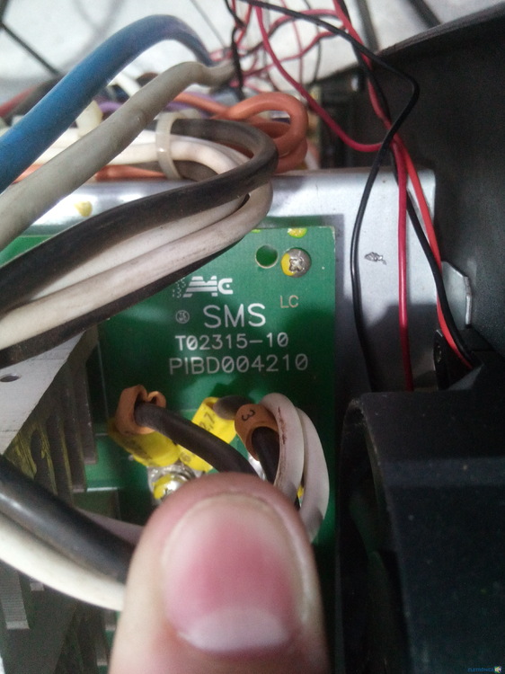

  15. Bom dia Pessaol! Recebi este No-break de outra assistência, e ao abrir o equipamento, localizei na placa um jumper solto sobre a placa. Gostaria de alguma informaçao de onde seria o local correto deste encaixar este jumper. Enviei fotos para ilustrar a duvida, sao 3 locais que encontrei na placa e infelizmente o jumper nao estava próximo a nenhum deles. Obrigado! Problema resolvido: Este jumper é somente usando para ativar o modo calibraçao, e em funcionamento normal nao é conectado em nenhum dos conectores circulados nas fotos.
