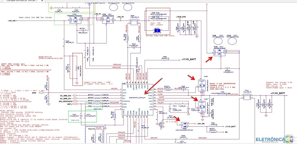

  19. Fala galera! Tô com essa máquina que comprei na mão de um cliente julgando ser fácil de resolver e tô tomando uma canseira dessa placa.. rs Já resolvi esse mesmo tipo de problema outras vezes mas dessa vez não sei que zorra tá acontecendo que não dá jeito Consigo ligar o note tanto pela bateria quanto pela fonte, mas nunca simultaneamente.. quando conecto a fonte assimétrica há um choque de tensões, ela cai pra 10~13v e consome toda corrente indicando CC Todos os componentes marcados em vermelho já foram trocados Já testei com outra bateria e o problema persiste O que aconteceu com essa máquina é que caiu um pouco de água justamente na área do CI Charger PU301 OBS: não tenho osciloscópio Esquema:
