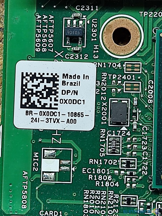

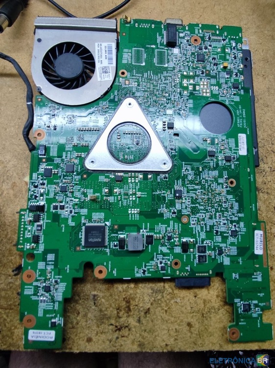

  3. Estou com este notebook dell na bancada com defeito estranho, funciona porem muito lento, hd trocado por ssd, memoria trocada todas as tensões ok porem o aparelho um core i5 com muita lentidão como se fosse um atom. Durante verificação visual o PQ06 encontra-se com aspecto de queimado "torrado" seria talvez o motivo de não carregar a bateria mas em relação a lentidão alguém já teve essa experiência? Tem alguma sugestão de onde encontrar esse transistor PQ6 não consegui descobrir qual é esse componente por não conseguir ler as especificação e não tenho acesso ao esquema elétrico.

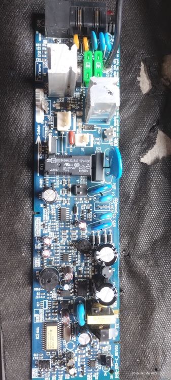

  4. Olá amigos, estou com um nobreak TS shara que não está carregando a bateria, o fet está frio e não tem nada carbonizado no circuito de carga, mas no circuito do ventilador tem um resistor sobreaquecendo

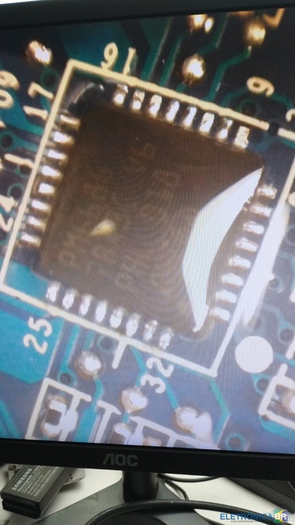

  8. Notebook Sony Vaio/ PCG-91311L - Placa DA0HK2MB6E0 REV.E DEFEITO : Nao carrega a bateria. Não tem esquema dessa placa. SOLUÇÃO : Seguindo a ajuda do colega Curtolo de usar o esquema HK1 . vi que o CI de charge estava sem tensão (PM6686),reconhecia o carregador,mas não a bateria. Troquei o CI (PM6686)doado de um sony vaio PCG 61611M placa DAONE7MB60 -DOADORA. A bateria voltou a carregar.

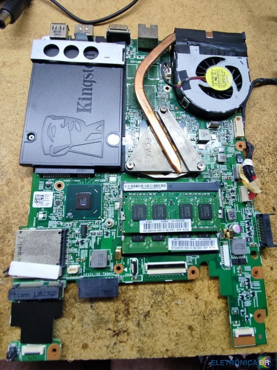

  9. Boa tarde, estou com essa placa na bancada apresentando o seguinte. Chegou aqui na assistência sem apresentar imagem, após análise, resolvi regravar a bios e funcionou. Ao deixar em teste percebi que a bateria não carregava e o notebook estava apresentando uma lentidão fora do normal. Resolvi colocar um SSD e formatar para realizar o restante dos testes, visto que estava quase impossível mexer no equipamento daquela forma, muito lento mesmo, pra minha surpresa, mesmo com SSD ele apresentou lentidão, um vídeo por exemplo, rodava travando, o que não é normal pra esse modelo. Como a bateria não carregava e apresentava essa lentidão extrema, resolvi partir pra outros testes, em um deles, consegui carregar essa bateria em outro notebook e ela pegou carga normalmente, com a bateria carregada, consegui verificar o seguinte: - Se coloco a bateria carregada na placa e carregador plugado, ela mantém a mesma porcentagem sem aumentar a carga e apresenta extrema lentidão, nesse momento percebi que o processador fica travado em 0.48Ghz, não sai disso. - Se coloco a bateria e removo o carregador, imediatamente o notebook fica extremamente rápido e o processador atua de forma correta. Já realizei teste com outros carregadores, regravei outras imagens de bios e fica da mesma forma, já troquei também o CI de Charger, continuou na mesma, fazendo algumas medições, a única coisa suspeita que encontrei foi que os pinos 3 e 5 do Charger acusam resistência baixa quando a bateria está conectada junto do carregador na placa. Esse defeito é bem parecido com aqueles defeitos nos notebooks Dell, onde o carregador não passa informação de potência pra placa mãe, porém, nunca tinha visto desse defeito em Acer. Se alguém tiver ideias aí, pra me ajudar, fico grato. Desde já obrigado.
