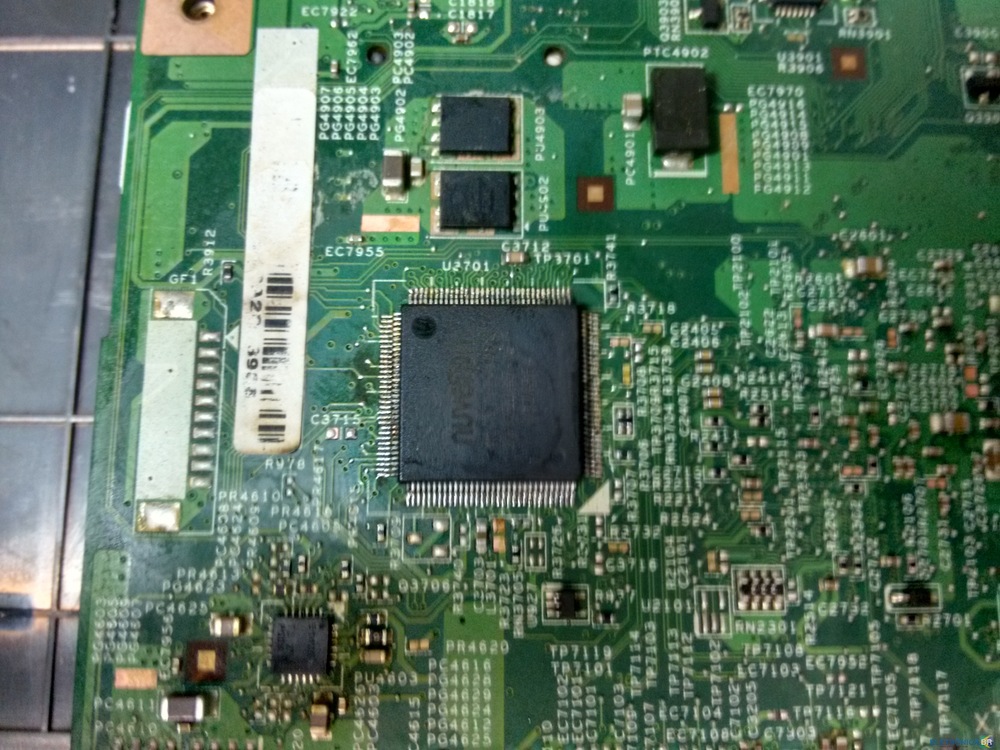

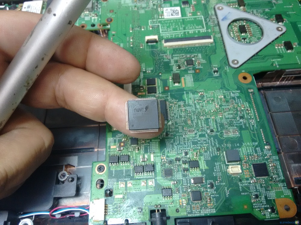

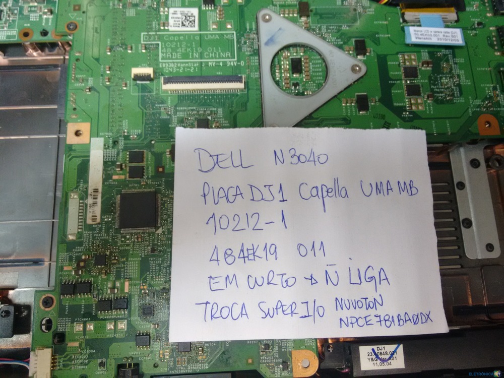

  10. Enrou esse notebook aqui na oficina, arriando a linha dos 3V. foi constatado que o super IO estava em curto " NUVOTON NPCE781BA0DA" . Foi substituido e resolvido, segue fotos . Se a dica foi util não esqueçam do joinha.
