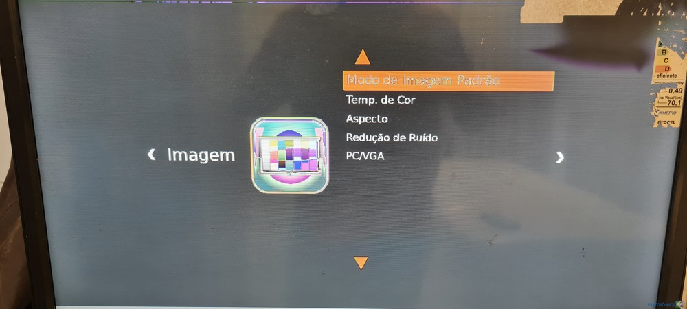

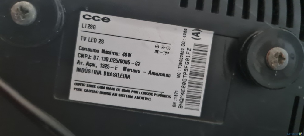

  16. Fala galera, vê se alguém pode ajudar o amigo aqui, estou com uma TV cce lt28g que recentemente a placa foi substituída e agora a imagem aparece negativada/ borrada, tentei até entrar no menu de serviço pois em algumas marcas se alterar o bit do cabo lvds é corrigido o problema, porém neste modelo o menu não é claro e específico sobre esta função, vi pelo fórum que existe a opção de download da firmware que poderia resolver tbm o meu problema, enfim se alguém puder me dar um norte para resolver este problema ficarei grato, tmj e um abs pra todos.

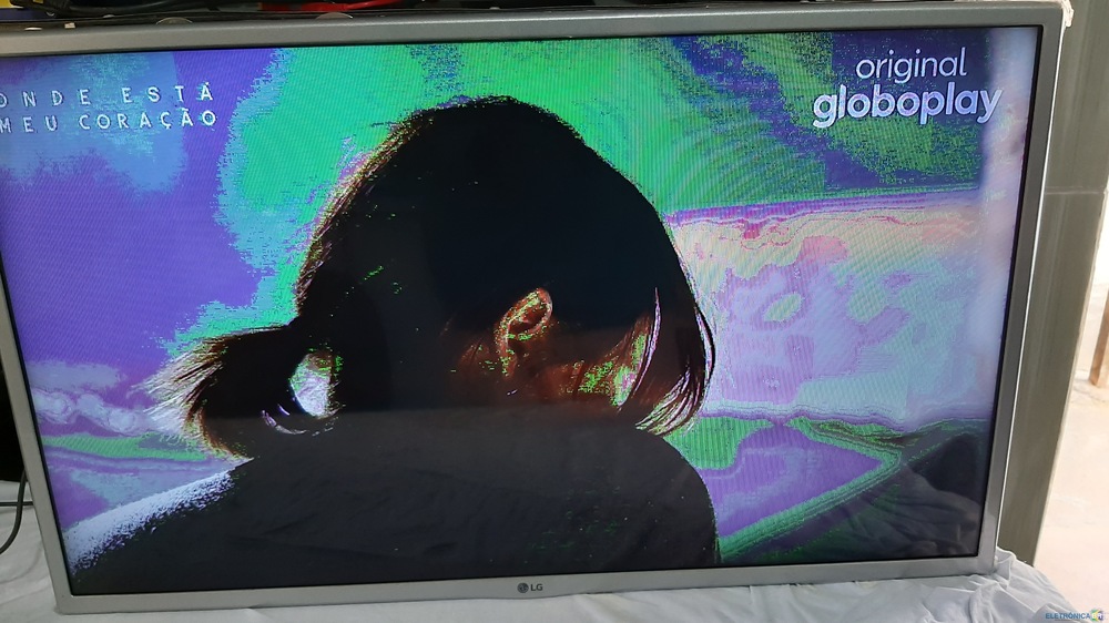

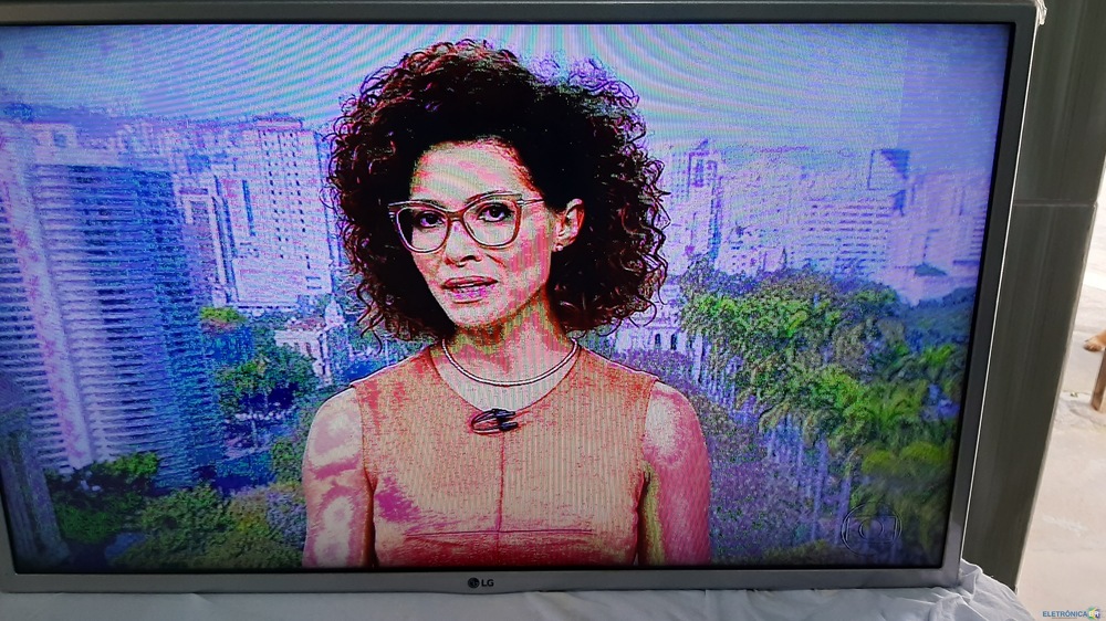

  18. TV LG 32LJ600B com tela de led. LJ7 Chassis Estou com uma TV LG 32LJ600B que estava com imagem azul. Retirei a tela e substituir as barras de leds por novas com leds brancos. Depois a imagem ficou conforme as fotos abaixo. Não se classifica como imagem negativa. A TV possui apenas uma placa. Encontrei algumas dicas no Youtube para limpar o flex entre a placa principal e a tela. Seria defeito na tela? A tela Alguma dica para solucionar o problema?
