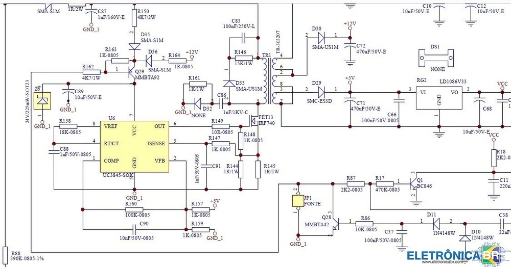

  21. Bom dia a todos, é um prazer estar aqui. Meu problema, como no título, é um NoBreak da NHS que está piscando a luz de Atenção 2x com intervalo entre elas. Outro problema é que ele não aguenta carga fora da rede, mesmo que essa carga não atinja nem 10% da sua potência máxima. Procurei no fórum inteiro sobre o esquema elétrico dele, porém os únicos que achei não batem as numerações da placa(Onde tem R159 está um R160 e assim por diante). Fiz algumas medidas na placa com o multímetro porém tive resultados bem controversos, desde Resistores visualmente bons porém com a resistência diferente da específica até mesmo Diodos que não passam corrente para nenhum dos lados. Apenas para detalhe, o fusível de entrada está intacto porém não sei se foi trocado alguma vez, e placa não presente nenhum sinal(visual) de componente danificado. As baterias parecem ser originais. Estou com suspeita no componente U6 da placa (UC3845-SOIC) pelo que entendi ele faz o chaveamento da corrente de saída mas posso estar errado. Vou anexar o esquema que achei aqui no Fórum, mas como já falei as numerações não batem. Obrigado a todos que puderem me ajuda.
