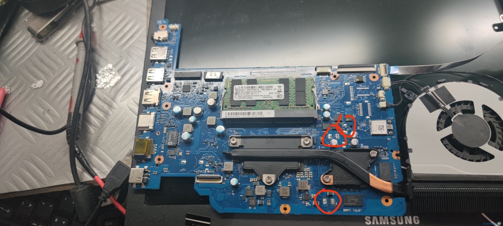

  22. Essa placa não existe nem esquema e nem muitas informações Estava dando problema de tela azul nesse notebook em qualquer coisa que eu fizesse tentando dar boot Erro machine check exception Não entrava em nenhum tipo de sistema e nem por pendrive Desativando o vídeo dedicado a placa voltou ao normal Desativação do vídeo dedicado: Retirar as 3 bobinas marcadas na foto
