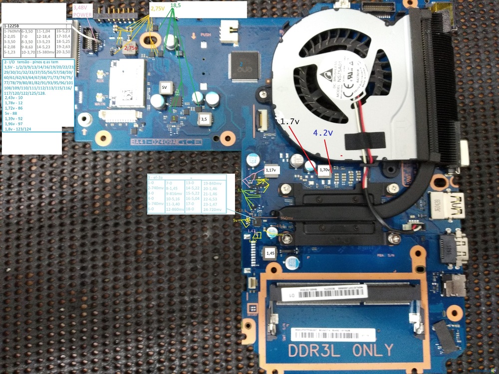

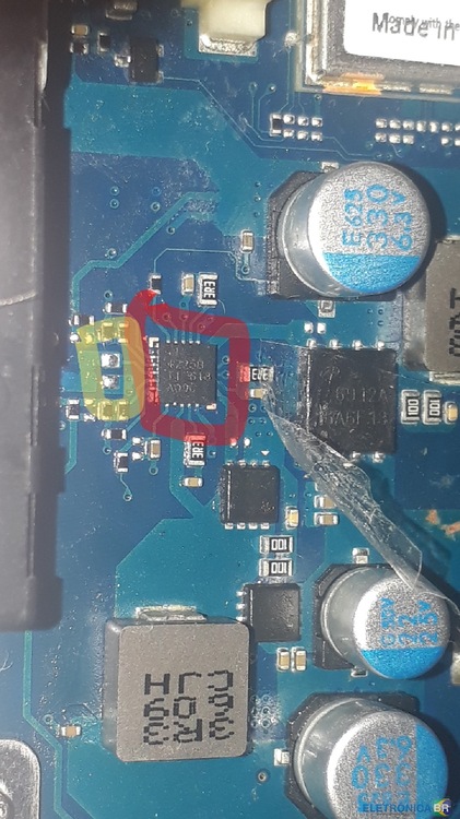

  3. Prezados, Com a dificuldade de esquema relativo ao Samsung NP370E4K, busquei colaborar com o site (haja vista que também já recebi ajuda). Estou com a placa em mãos, em perfeito estado de funcionamento, buscando sinalizar as tensões dos setores para que, possa ajudar alguém no futuro. Cada terminal, tem um seta correspondente sinalizando a tensão apresentada. Na 2ª imagem, os valores apresentados no TPS51225. Vale ressaltar que isso é com intuito de ajudar os colegas, auxiliar as medições. Não deve ser usado como único parâmetro de medição. Em anexo:

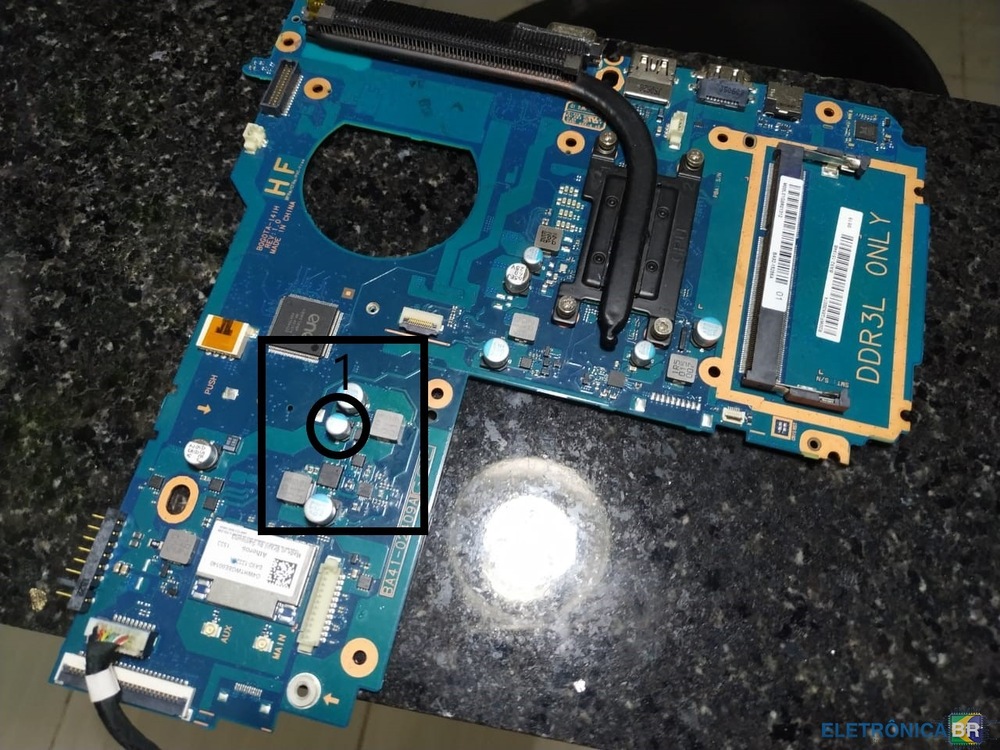

  5. Aproveitando essa imagem do proprio forum, Problema é o seguinte, placa da luz verde de conectar a fonte de alimentação, 19v, ao pressionar o PWR, ela fica azul, mas não da imagem. Bobina 1, chega tenção de 2,52 . A bobina da imagem no numero 2, a da esquerda não chega, a da direita chega 1,7 (mas é baixo e não varia) A 3 e 4 já nao apresenta nada. Na marcação 5 na parte de cima parece estar ok chega 19v, mas no ci ali, em 3 pinos do lado direito tem 19v, alguns do lado esquerdo sai 1.3 e varia 1,7, acredito eu que é o que chega na bobina 2 pois eh a mesma voltagem, não removi. As outra numerações não medi pois como não tem esquema nem perdi tempo, tenho algumas coisas coisas pra fazer aqui. Eu fechei o note, mas vou deixar aberto aqui, se alguem puder me dar uma luz agradeço EDIT: Não chega tensão na bios.

  22. Boa Noite amigos, Estou com esta maquina na bacada e analisando já alguns dias sem chegar a uma solução, este notebook quando conectado na fonte, acende o led verde, ao pressionar o power o led azul acende e fica constante, mas não dá imagem, já regrável a BIOS, aferir todas as voltagens diretamente nas bobinas e quase todas apresentaram as voltagens normal, exceto uma, a bobina do VCORE apresentou uma situação muito estranha, pelo menos eu nunca tinha presenciado, esta bobina(VCORE) apresenta voltagem diferente nos dois lados, isto é, de uma lado ela dá 1.7v, e do outro ela está dando 4,2v. Para ilustrar melhor o que relatei, vou mostrar uma imagem desta placa de um colega aqui forum, ele editou a imagem colocando as tensões em cima das bobinas(não lembro o nome dele agora), eu reeditei a imagem colocando a possível falha que encontrei na minha placa, já que a placa dele é igual a minha. A maior dificuldade para consertar esta para é a ausência do esquema, não consegui localizar em nenhum lugar. Peço desculpa ao amigo da foto, e um obrigado a todos.
