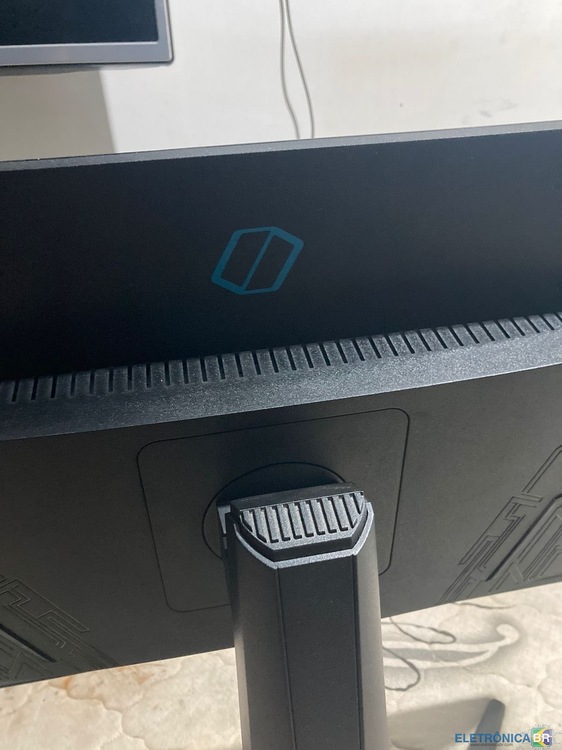

  16. Boa tarde pessoal. Um amigo meu me trouxe um monitor gamer pra eu dar uma olhada, ele está ligando porém com uma listra vertical bem no meio da tela, depois ela desaparece. Ele falou que primeiro parou de funcionar o display port, e quando foi ligar novamente não ligou mais. A princípio o monitor continua ligado porque eu aperto os botões de controle e ele responde. Eu nem cheguei a desmontar ele porque é um pouco complicado. Queria saber se nesse caso seria alguma coisa específico que esteja causando isso ou seria o lcd mesmo com defeito, obrigado. Quem tem experiência com esse tipo de monitor por favor compartilhe a sua opinião, valeu.

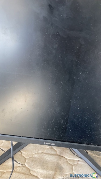

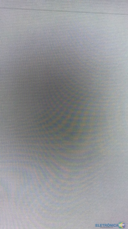

  17. Boa noite! Tenho o monitor Samsung Odyssey G3 24' 144Hz a menos de 1 ano e ontem o mesmo passou a apresentar listras na tela e a apagar do nada, de primeira imaginei que fosse minha placa de vídeo por ser da china (usada em mineração), logo de cara já achei que fosse artefato na mesma, porém ao trocar a conexão de meu computador x monitor para meu notebook x monitor as listras continuaram. Sabem me dizer como proceder em uma situação como essa? OBS: No computador a tela fica listrada e quando entro no GTA a tela apaga como se o LED estivesse queimando, ficando somente uma linha de luz no topo da tela funcionando normalmente. No notebook a listra permanece, porém não testei o GTA por não rodar, e mesmo com o monitor estar sem nada plugado na tela de "SEM SINAL" as listras permanecem OBS2: O mesmo ainda está na garantia. Tentarei postar o link ou o vídeo aqui nesse post do ocorrido. WhatsApp Video 2023-08-20 at 21.17.25.mp4
