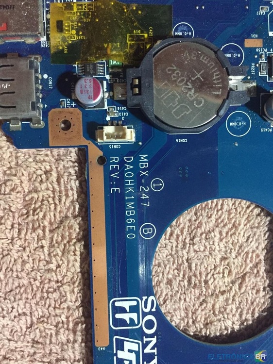

  11. Mais uma dica para os colegas de mais um conserto em bancada e compartilhando com vocês: Equipamento: Notebook Sony Vaio Modelo PCG-71911x Placa MBX-247 Defeito: Notebook inoperante sem nenhum sinal de vida, não acende nenhum LED... Diagnostico: O notebook como disse antes tava inoperante e o cliente citou que o Note foi desligado e depois não ligou mais, desmontando o equipamento fui logo verificar os pontos de 19v, 3,3v e 5v, destas somente a voltagem de 19 constava e nenhum outro mosfet acusava defeito, verificando as linhas 3,3v e 5v não acusavam curto ou alto consumo e a BIOS tambem não tinha essa alimentação, então desconfiei logo do PM6686TR que cuida dos 3,3v e 5v, mas o componente abaixo que era o culpado, matando o pwm: Imagem ampliada do componente defeituoso na placa: trocando esse componente restaurei os 3,3v... Imagem da localização dos componentes na placa: Solução Se por acaso encontrar esse modelo de notebook, testar o ponto marcado 3,3V caso não o tenha e a alimentação dos 19v esteja normal a troca do componente indicado ira alimentar a linha dos 3,3v e o funcionamento do mesmo... OBS: esse note não alimenta a linha de 5v com o note desligado apenas a linha dos 3,3v... Se ajudou de um Joinha pra ajudar também...

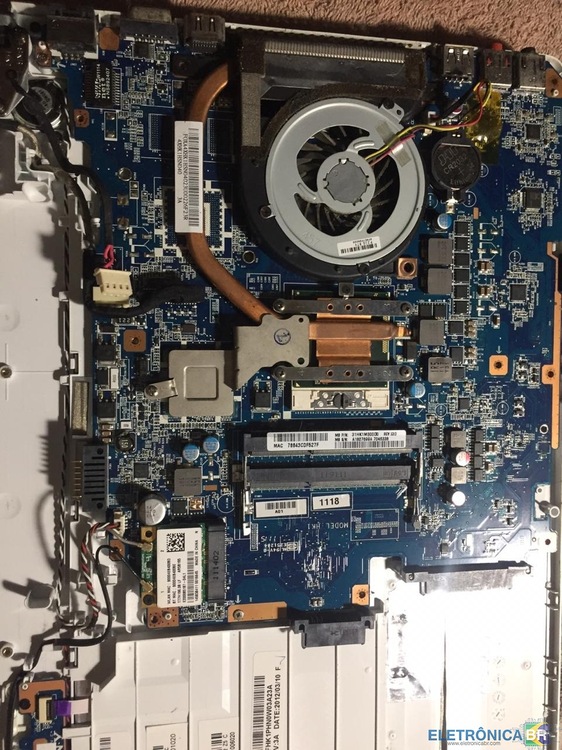

  12. Bom dia! Estou com esse note na bancada. Não liga, apenas pisca leds (laranja, verde) quando power é pressionado. A bobina PL8 está com continuidade com o terra do lado marcado na imagem em anexo. Ligando a placa na fonte assimétrica e pressionando power, há um aquecimento exagerado e rápido do processador. Sou iniciante e preciso de ajuda pra descobrir onde está o curto. Se alguém puder me ajudar ficarei muito grato! Jiuney

  14. Notebook Sony vaio pcg-71911x não liga-Placa mãe mbx-247-da0hk1mb6e0 REV:E troca dos transistor de entrada tambem não foi io resistor r10 como muitos falou pra trocar notebook voltou a ligar vi no forum muita gente achando que era super io bios ou pwm vcore mais notebook estava morto so que apresentava 19v pino 1 ja no 2 não tinha nada feito a substituiçao noebookvoltou a ligar não esqueça de dar uma joinha
