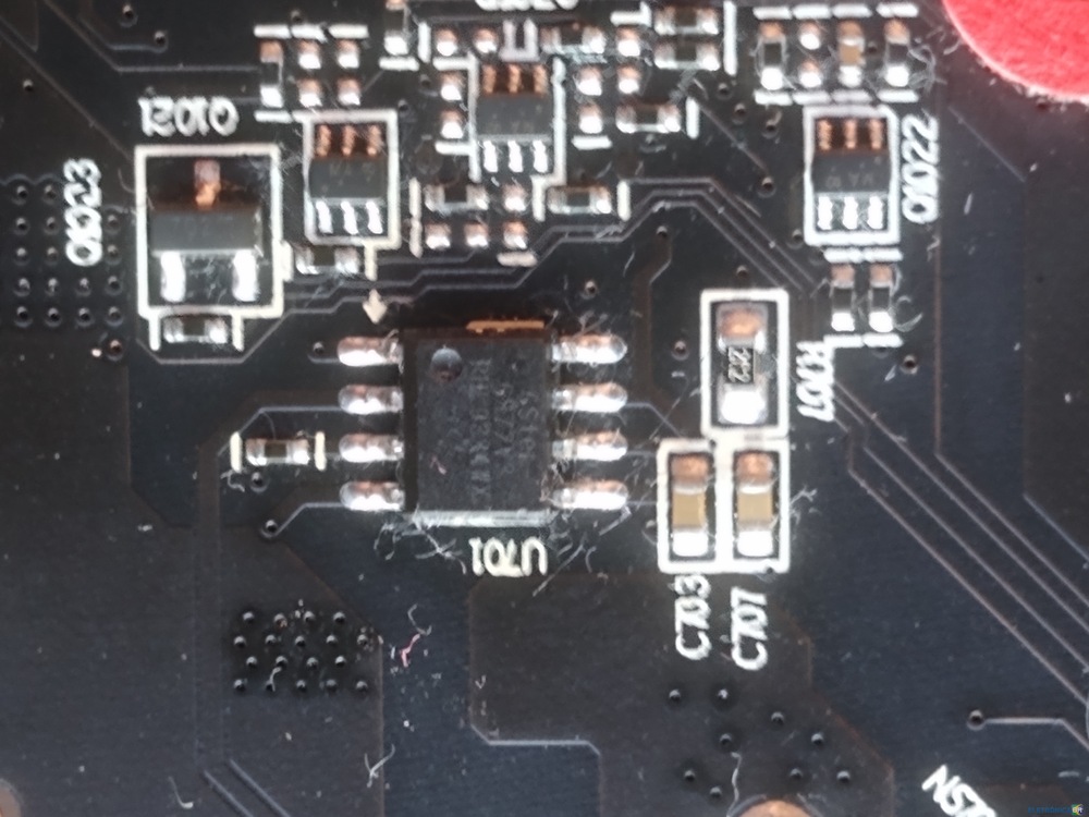

  24. boa tarde pessoal, entrou um rx 5600xt azus que o dono dela tentou regravar o bios e acabou que danificando o ci e alguns pads, refiz a solda e os pads, troquei o ci bios escrevi com os 2 firmware encontrados mas não sobe vídeo e nem sequer é detectada placa possui todas as tensões
