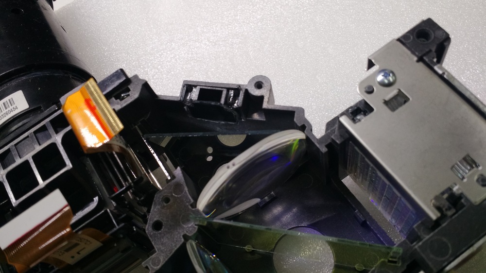

  19. Como tenho recebido vários modelos de projetores EPSON em que a imagem está bem amarelada (o que muitas vezes é sintoma de lâmpada) e o conserto é bem simples, deixo aqui um post com o conserto do referido defeito. Sintoma: Ao ligar o escrito EPSON está bem amarelo. Defeito: Espelho ao lado do prisma do bloco óptico solto. Solução: Colar espelho.
