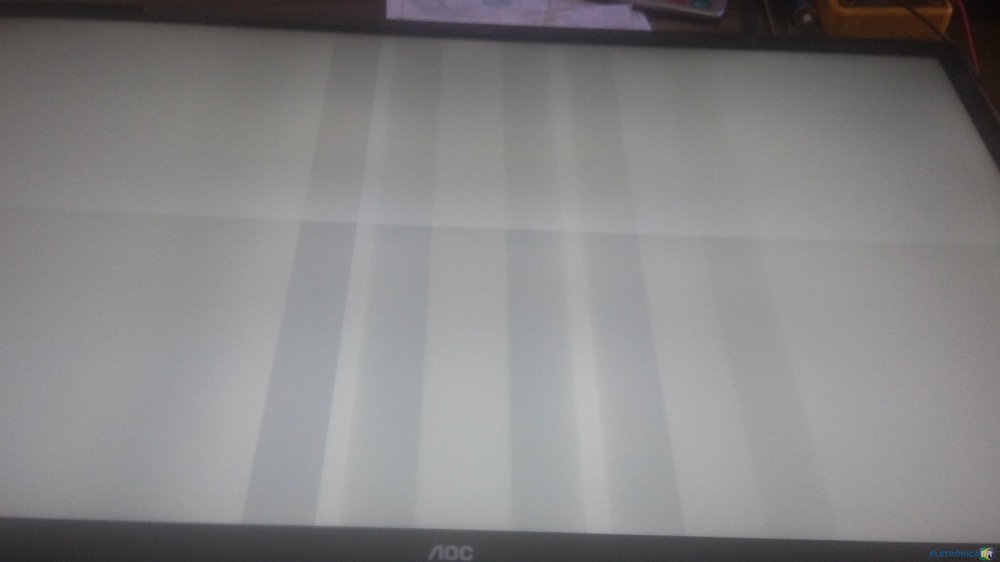

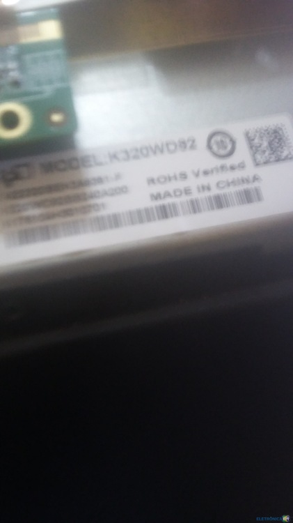

  9. Liguei a tv ela chega a ligar mas com a tela esbranquiçada com faixas horizontais na imagem . Examinando melhor encontrei o CI IC3 da placa driver da tela esquentando bastante que não dá para deixar o dedo muito tempo ali . Pode ser que seja só o integrado como também junto a placa principal . Vou anexar fotos dos códigos das placas do display . Tentar descobrir que integrado seria o IC3 da foto ( 20200710_154405.jpg ) e como trocar ele e ver também se a placa não foi pro saco .

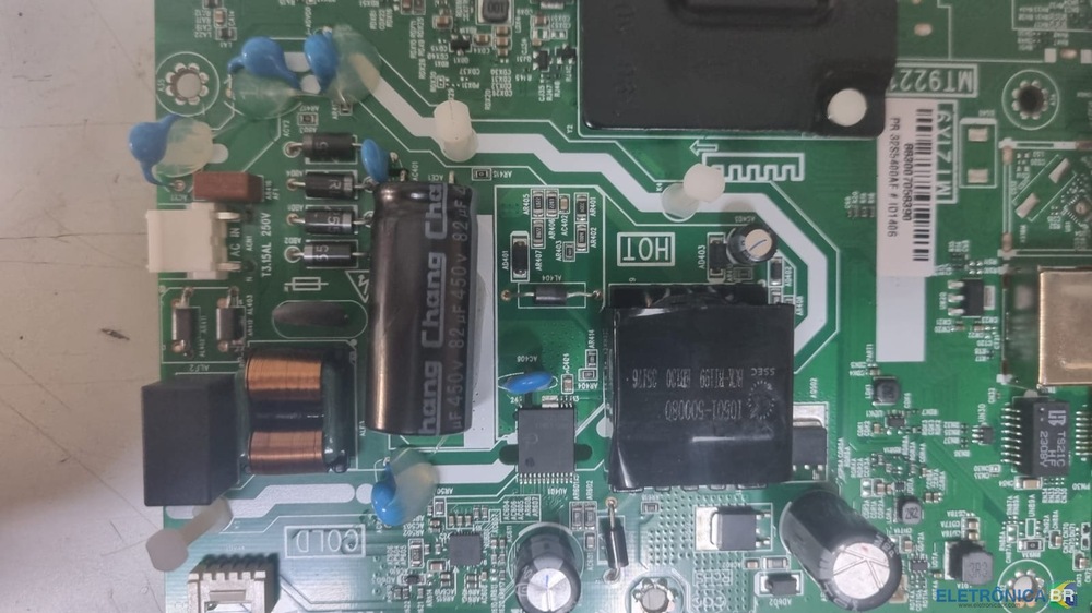

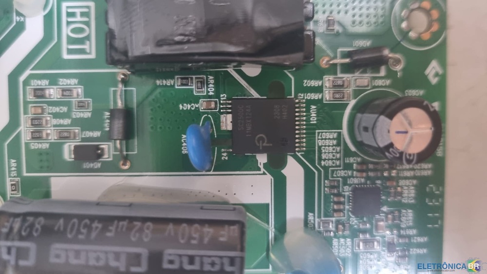

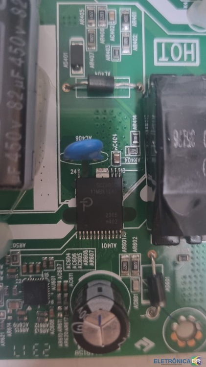

  19. Estou com essa TV da TCL, como no título, cliente relatou que após raio ela parou de ligar até o stand-by. Visualmente nada danificado ou queimado, medi o capacitor primário pra ver se o primário tinha vida e pra minha surpresa tudo normal, mesma coisa nos 4 diodos do primário, assim como a bobina e o capacitor de 5v. Na entrada de energia do secundário a tensão é de 0,37v, quase nula, por fim cheguei a conclusão que seja o circuito integrado da ponte dela (Fiz medições também no circuito HDMI e de áudio, só por via das dúvidas e troquei os capacitores eletrolíticos), antes de tudo também havia medido o diodo que fica bem no começo do secundário. Minha dúvida em si é qual seria o datasheet desse circuito integrado ou se algum colega poderia disponibilizar o esquema elétrico dessa placa pois não achei nenhum dos dois em lugar algum. Modelo da placa: 40-MT21X9-MPB2HG Escrita do CI: SC2500c // 11MBX124A
