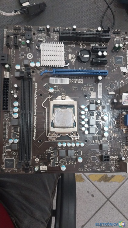

  9. Bom dia a todos. Estou com essa plca mãe e ele fica reiniciando todo momento , fiz medições e não encontro nada em curto . Se alguém poder me dar uma dica agradeço. Bom trabalho a todos

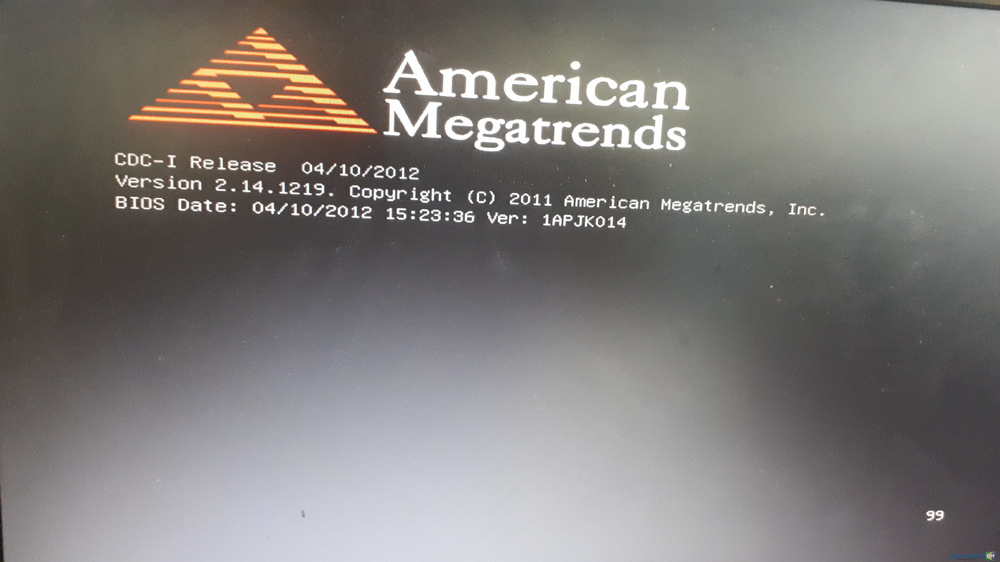

  15. estou com essa placa na bancada, reiniciando nessa tela, Já troquei Bios e o problema persiste. alguém tem ideia do que pode ser?

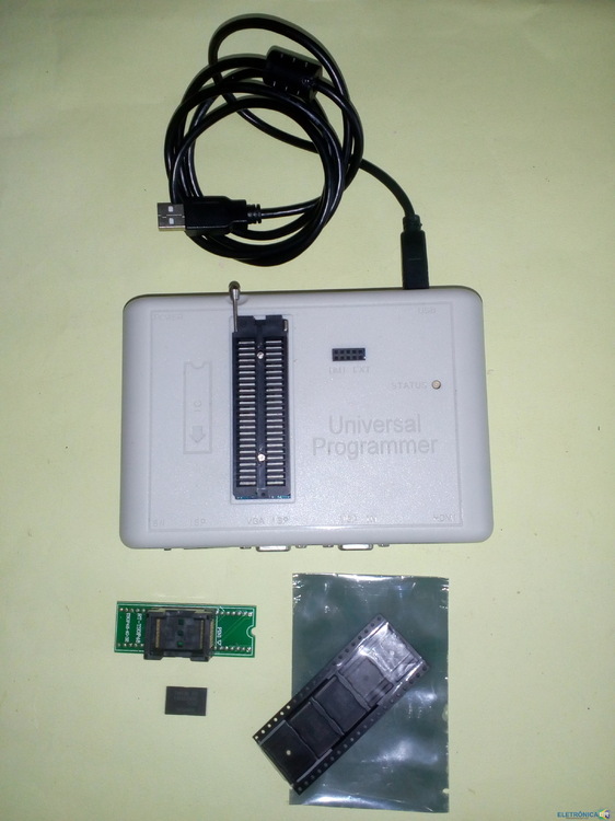

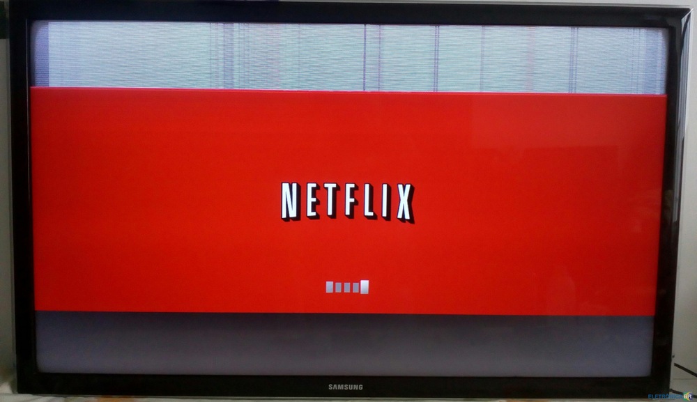

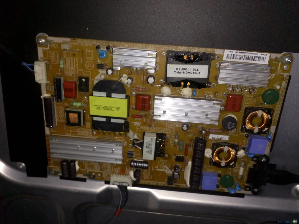

  23. O modelo da tv samsung un46d5500 smart fica reiniciando. Verificado a tensão da fonte e reguladores da placa de sinal e tcon, sendo que estava normal. Foi desconectado cabo de saída da fonte para a placa de sinal, e o backlight permaneceu ligado. Com estes testes foi direcionado o defeito para a placa de sinal, inicialmente recaindo sobre a memória flash nand., Com a utilização da gravadora rt809h , um novo chip flash nand e firmware baixado do servidor do EBR referente este modelo, foi efetuado a gravação. Foi retirado o chip da placa de sinal, e soldado novo chip gravado, na placa. Ao reconectar o cabo lvds de saída da placa de sinal, foi verificado que havia desgaste nos contatos do flat cable, foi desmontado o conector e cortado aproximadamente 1mm com a tesoura, retirando a parte desgastada pela pressão dos contatos. Após foi remontado o conector, e encaixado na placa de sinal. Ao ligar a TV, a mesma permaneceu ligada. Foi sintonizado canais e ativado o smart hub, porem ao acessar o app da netflix, apresentava erro. Através do controle remoto, foi acionado : mute, 182 e power. Desta forma foi ativado o menu de configuração interna da tv. Foi acionado o comando modo factory reset, e desligada. Após foi feito todo o comando inicial de memorização dos canais, ativação de rede ethernet ( cabo ), e por fim o download automático dos apps disponíveis pela samsung. Acionado o app da netflix, e funcionou corretamente. Não foi encontrado o app do youtube. Conforme leitura foi verificado que no ano de 2015 houve mudança de plataforma do youtube,e sem novas atualizações pela samsung, ficou sem acesso. A tela da tv apresenta linhas na parte superior, de aproximadamente 15 cm, que segundo o dono da tv, começou pequeno e foi aumentando com o uso diário. Em outro momento, será feito reparo na régua de componentes que acompanha a tela, sendo que houve a tentativa de isolar vias no flat cable de saída da placa tcon, porem sem sucesso. Seguem fotos ilustrativas . .
