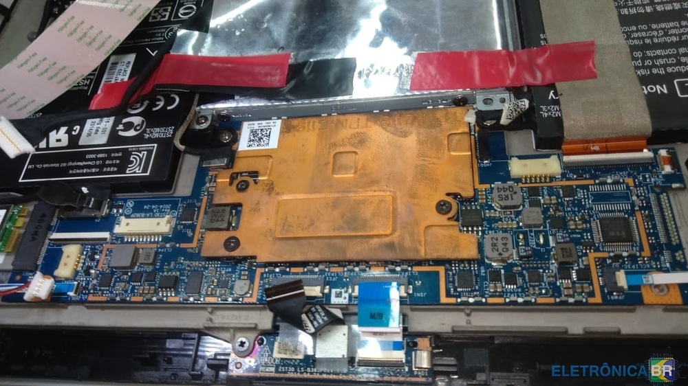

  9. Ola , preciso do esquema HP Split 13-r010dx Placa ZST30 LA-362P Rev:1 alguém tem ?

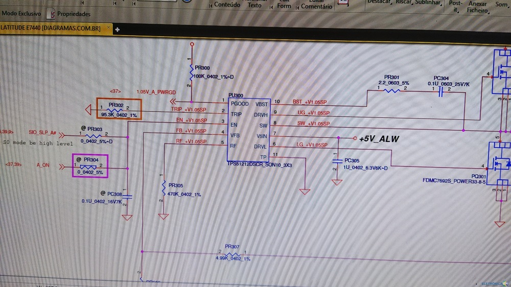

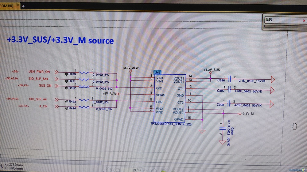

  13. Estou tentando reparar uma placa mãe que liga por alguns segundos e depois desliga, o led liga também, o CI de charger com todas as tensões, o botão Power tem os 3V, quando pressionando vai a 0, porém a placa desliga. Se alguém puder dar uma luz aí, eu agradeço. Conforme a imagem abaixo, tem as tensões chegando de +3.V_ALWP e +5V_ALWP. Porém a tensão de 3.V_ALWP não tem os 3.3V Certinho, medi com o multímetro e consta 3.298v. Tem uma placa mãe igualzinha a esse Dell que está funcionando 100% e testei e os 3.3V chega certinho na bobina de +3.3V_ALWP. Já a placa que com defeito, chega somente os 3.298v, isso é normal? Eu medi as tensões dos Chips de BIOS e nenhum tem tensão quando a placa liga e desliga. Analisando o esquemático, vi que o responsável por gerar as tensões da BIOS é o U45 com a tensão de +3.3V _M que chega no pino de alimentação do chip das BIOS. No pino VIN1 E VIN2 do U45 tem os 3.3v mas os pinos ON1 e ON2 ao pressionar o botão Power a placa liga e desliga e esses pinos não tem as tensões de 3v. Os pinos VOUT1 e VOUT2 Também não tem os 3V quando a placa mãe liga e desliga. Segue a imagem abaixo do U45. Fui analisar o CI pu300 e quando a placa liga e desliga o pino de PGOOD não tem os +3.3V_ALW depois do resistor PR300, antes do resistor tem os +3.3V_ALW. O pino de EN era pra ter 3v quando a placa startar e não tem. Eu sei disso porque tenho uma placa igual que está funcionando 100% e eu fiz os testes no pino EN e quando a placa liga tem os 3v. Segue abaixo a foto do CI
